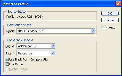

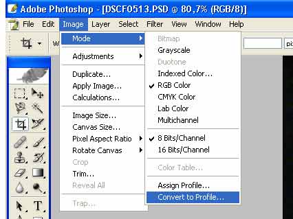

Con Photoshop CS io faccio così:
Una volta elaborata l'immagine, e opportunamente salvata in formato PSD, la converti in sRGB. (immagine 1)
Con le impostazioni come in immagine 2.
Poi fai salva per il web.
Quando hai finito però, l'originale che hai convertito in sRGB non salvarla! Passare da uno spazio colore (metodo) ad un'altro ti fa perdere informazioni..

E poi.. devo dire che il metodo di chinchillart (che ringrazio ancora per gli auguri) è alla fine il più semplice e valido. Wink

L'opzione suggerita da chinchillart (intento percettivo) è quella più indicata se desiderate passare da uno spazio ad un'altro mantenendo la massima corrispondenza visiva (cmq non esatta). Con questa opzione i colori possono però subire delle variazioni se riapplicate una conversione.

o convertite in sRGB con intento percettivo prima di usare salva x web (mantenendo una validissima corrispondenza colore nel jpg finale)
