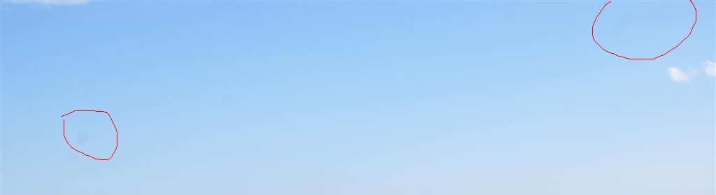

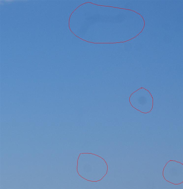

Salve,
Mi hanno regalato una alpha 100 è ho notato che quando vedo le foto al pc noto delle macchie ( vedi foto cerchiate in rosso).
Ho cambiato obbiettivo senza risultato.
Ho pulito all'interno il corpo senza risultato.
Ma non è cambiato niente.
Secondo voi cosa può essere e cosa posso fare?
Ho anche provato a soffiare il sensore ma non mi fido ( non vorrei fare peggio).
Grazie per l'aiuto)

L'ultima che hai detto: il sensore.
Intanto è bene sapere che un sensore perfettamente pulito non esiste, però il numero di macchie può calare notevolmente dopo una bella pulizia.
Esistono molti kit con sensor swab e detergenti dedicati, ma se non te la senti puoi sempre fartelo pulire da un laboratorio specializzato.

grazie.
è se non funziona????
possono essere funghi ??
quanto può costare un laboratorio?

ho acquisto il tutto per fare la pulizia, esperiamo bene.

risolto il 90 %
