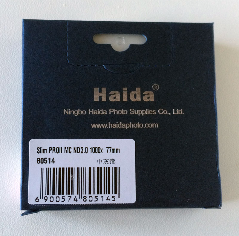

MessaggioInviato: Mer 24 Ago, 2016 10:04 pm    Oggetto: Rispondi con citazione
Grazie ad entrambi.
Il filtro è questo Alex, sarei felice di confrontarlo con il tuo. Dalle recensioni su amazon e anche dal link mandatomi, vedo che tutti sono entusiasti in particolare per la mancanza di dominante. Io oltre a quella invece, noto proprio un calo della qualità (sembra una polaroid).

MessaggioInviato: Gio 25 Ago, 2016 5:48 am    Oggetto: Rispondi con citazione
Si, il tuo è la versione con trattamento multi coating, quindi la dominante è da considerarsi normale, mentre il calo di qualità no.
