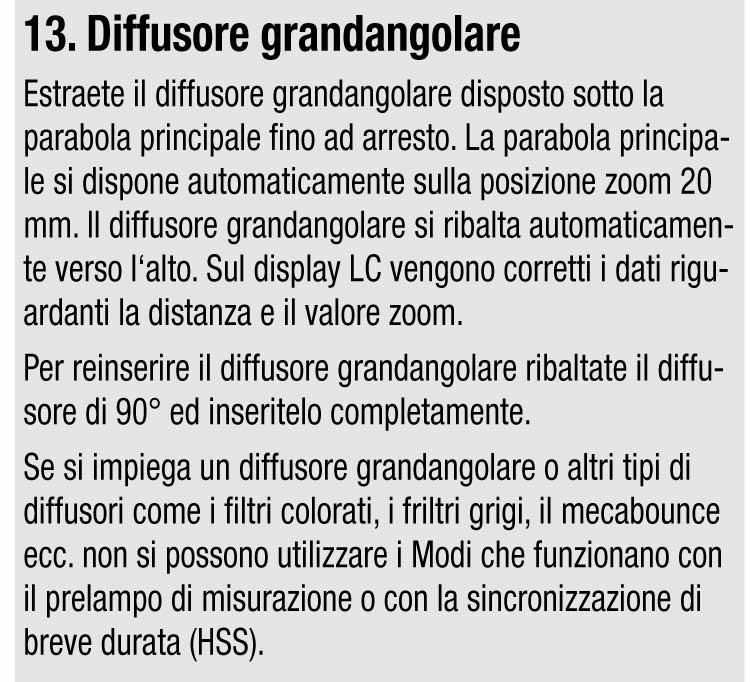

X diffusore grandangolo intendo il diffusore posto sotto alla prima parabola flash quella principale che si estrae fisicamente e va posto appunto sulla prima parabola x estendere il range quando si usano ottiche tipo 20 mm.
X la seconda parabola quella piccola sotto la prima quella non funziona in Ettl ma questo lo dice anche il manuale.
Cosa strana e che anche quando utilizzo dei softbox tipo foto acclusa il flash va sempre alla massima potenza...

Non ci siamo io intendevo... vedi allegato... ed ho anche scoperto il perchè...
Ma xchè con il 40mz3i funziona... ed allora il pre lampo non lo fà... ora non sono allo studio e non posso provare.

Ovvio che il prelampo non lo fa! Quello lo fa solo se funziona l'E-TTL! E con il 40MZ non funziona l'E-TTL...

Ohh ragazzi mi sto sclerando, non riesco a far funzionare l'E-TTL.
Sul display (del flash) vedo l'indicazione del E-TTL, ma non mi fa il prelampo... e la misurazione e come si fossi senza flash! (in Av, Tv)
Se metto in P mi da fisso 1/60 e f più aperto possibile...
Dove cacchio devo mettere le mani?

Domanda (non leggerla in modo polemico però!): hai mai usato un flash E-TTL? In AV è normale che la misurazione avvenga come se non ci fosse il flash perché questo viene usato solo come fill-in! Infatti quando c'è poca luce i tempi sono relativamente lenti.. una sorta di slow-sync! In TV sostanzialmente è la stessa cosa solo che il tempo lo imponi tu perciò la cosa è un po' meno evidente.. però si nota che la fotocamera 'cerca' diaframmi aperti (se c'è poca luce tipicamente imposta il più aperto di tutti) e se non basta ancora fa lampeggiare il valore del diaframma massimo per avvertire che lo sfondo verrà sottoesposto. Mentre invece il soggetto su cui ha misurato la luce flash viene esposto correttamente perché 'dosa' il lampo in modo opportuno.
A mio modesto parere il modo migliore per sfruttare l'E-TTL è impostare la fotocamera su 'M'! Così decidi tempi e diaframmi, il flash penserà ad esporre correttamente il soggetto principale e la barra dell'esposizione ti aggiornerà in tempo reale sull'esposizione dello sfondo (se sarà esposto correttamente oppure risulterà sottoesposto). La modalità 'P' non è utilissima..
Se sei già esperto di queste cose mi scuso.. Imbarazzato Proviamone un'altra! Smile

Hai provato il diffusore?
