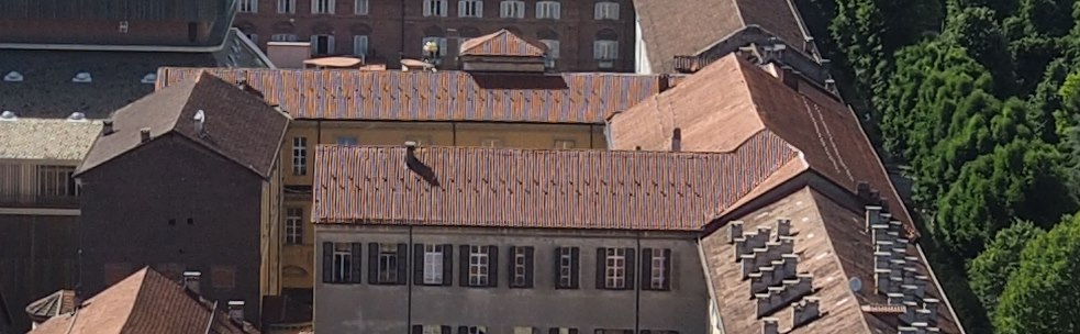

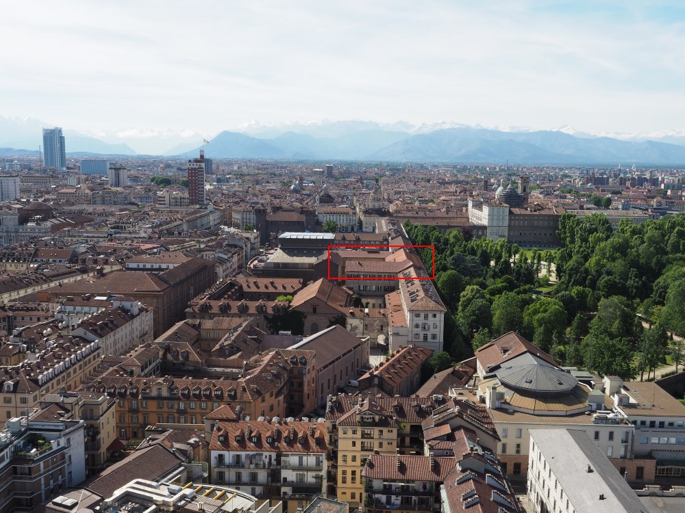

Ciao,
ho scattato questa foto dalla Mole di Torino parzialmente contro luce, questo è il JPEG OOC senza alcun tipo di post processing a parte un ridimensionamento a 1000x750px.
Non capisco l'artefatto sul tetto che ho evidenziato nel crop in basso.

Non vorrei dire una ca**ta, ma mi sembra un effetto moirè dovuto alla mancanza di filtro antialiasing della E-M5 mkII

Ciao sembra effettivamente moirè però che io sappia la EM5 Mk2 ha il filtro AA
Mi correggo sembra che la Em5 mk2 non abbia filtro AA come la Em1.
Ma non c'è troppa chiarezza a riguardo.
In questo caso come correggo il difetto in post?

Avendo una mark II, un paesaggio del genere con lo scatto ad alta risoluzione (ovviamente su cavalletto) dovrebbe scongiurare fenomeni di aliasing. E il cavalletto aiuta anche a tenere la macchina in bolla!
Per le altre foto a mano libera dove l'aliasing è in agguato (come le trame fitte dei tessuti), potrebbe esistere un filtro in Photoshop: prova a frugare menù filtri.
Nella EM1 l'ho serenamente accettato così com'è. Quella volta che mi tira fuori artefatti del genere lo considero un incentivo a dedicarsi al nudo anziché all'architettura Very Happy

grazie per i suggerimenti.
Ho letto come fare su LR/PS per eliminare il moirè e vedrò cosa riesco a fare.
Proverò lo scatto ad alta risoluzione... si dice che la prossima OMD EM1 Mk2 possa farlo a mano libera

Da jpeg non so ma da raw potrebbe anche non vedersi.
Prova a scattare in raw quando fai queste foto e poi prova anche diversi convertitori (versione trial) per verificare quale interpreta meglio il moirè.

scatto raw+jpeg e il moirè appare anche nel raw importato da ACR

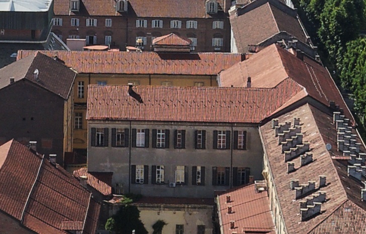

Il risultato con dxo appare un filo meglio ma fa capire che lì c'è stata una situazione critica.
Facendo ruotare l'immagine a piccoli passi si ha di volta in volta un risultato diverso, mai perfetto.

grazie! proverò a tornare lì e a giocare col 40mpx mode / variare angolo fotocamera.
posso chiederti che procedimento hai usato?
etereo
Iscritto: 26 Mar 2012
Messaggi: 1088
MessaggioInviato: Gio 02 Giu, 2016 9:57 am    Oggetto: Rispondi con citazione
Nessun procedimento particolare. Ho convertito il tuo raw con il programma DXO OpticsPro 10. Nella tendina di sviluppo c'è la funzione di orientamento dell'immagine. Ad ogni punto di variazione, a destra o a sinistra, il reticolo del tetto cambia. A volte peggiora a volte migliora in base a come vengono interpretate quelle texture di tegole.
