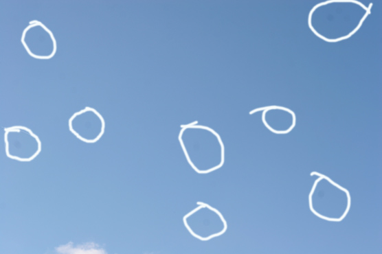

puoi postare una foto di questo sporco? almeno possiamo vedere l'entita del problema e consigliarti di conseguenza.
se proprio e' tanto e credi di non farcela portala da camera service...

ecco la foto

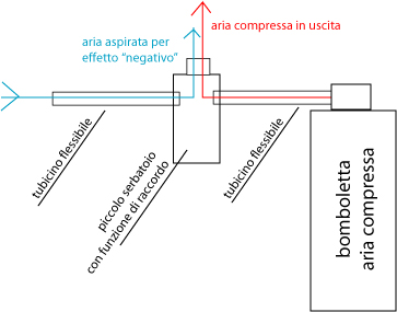

io la pompetta aspirante me la sono costruita... costo: 3 euro (tubicino per acquario) + 5 euro (bomboletta aria compressa).
quella in vendita costa 75 euro...... Incavolato una vera rapina!
il trucco è semplice: devi creare un raccordo a T dove far confluire due tubicini.. uno che fa uscire l'aria compressa e l'altro per far entrare l'aria aspirata. la "gamba" della T servirà da valvola di sfogo per far uscire l'aria compressa, creando una depressione.
allego uno schema, sicuramente si capisce meglio!!!
ps. le proporzioni in figura non sono indicative: più i tubicini e la valvola di sfogo sono piccoli e corti, meglio funziona.
la parola agli amici ingegneri per la spiega del fenomeno! Wink

http://it.wikipedia.org/wiki/Effetto_Venturi ^_^

i due tubicini paralleli sono corrispondenti?
o son situato du due assi diversi.

no, sono su assi diversi. nello specifico quello aspirante l'ho messo in basso rispetto a quello dell'aria compressa...
grazie per l'osservazione!
ps
nel modello in vendita il tubicino aspirante si innesta direttamente nel tubicino dell'aria compressa, poco prima di incontrare il serbatoio!
