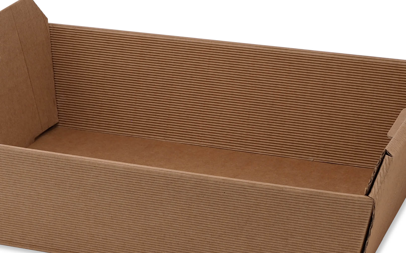

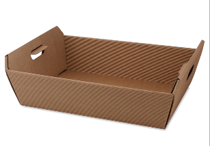

Ciao a tutti, mi chiamo Sebastian, faccio il grafico di professione e sono nuovo nel forum.
Ogni tanto mi capita di dover scattare qualche fotografia di prodotti come in questo caso che sto facendo un catalogo per uno scatolificio e per il quale vorrei chiedervi un aiuto. Alcune di queste scatole presentano una stampa rigata (righe parallelle larghe 1,5mm) oppure sono in un materiale chiamato canetè (vedi allegati) che presentano più o meno le stesse righe. Il mio problema è che in dimensioni reali lo scatto risulta perfetto ma una volta ridotta l'immagine per impaginarla assieme ad altre sul catalogo formato A4, le righe creano un effetto strano tipo moirè (onde). Vi allego lo screenshot della foto al 100% e quella ridotta.
Avete qualche idea su come correggere questo fastidioso errore che si verifica anche in stampa?
Grazie a tutti! Ciao

Veniamo al problema, una possibile soluzione sarebbe ridimensionare la foto per step successivi ed applicare, dopo ogni step, un deblur oppure una maschera di contrasto molto leggere.
Quanti step fare dipende dalle dimensioni iniziali e finali della foto, ovviamente.
Facci sapere com'è andata.

Grazie per la risposta e per il consiglio. Ho fatto alcune prove sia con il metodo da te proposto sia con altri che mi sono venuti in mente (tipo ridurre la foto direttamente in PS alla dimensione essatta di stampa, senza che sia InDesign a farlo). Niente da fare, il problema rimane.
Mi chiedo: secondo voi è un problema che si verifica solo in stampa digitale? È possibile che stampato in offset questo non si verifichi?

Il problema che si verifica nel ridimensionamento dell'immagine è del tutto indipendente dalla tecnica di stampa che si utilizzerà, è, invece, causato dai limiti fisici del ricampionamento perché le dimensioni finali dell'immagine sono talmente ridotte che finiamo in piena zona di aliasing, con la comparsa degli artefatti che vedi.
Proviamo a ragionare a rovescio: poiché dobbiamo trovare un modo per limitare la quantità di dati che faranno parte dell'immagine finale possiamo fare una leggera sfocatura gaussiana all'immagine iniziale (non esagerare altrimenti spappoli tutto).
Questa volta non c'è bisogno di applicare maschere di contrasto nei vari passaggi, sfruttiamo l'incremento di nitidezza apparente dovuto alla riduzione dell'immagine, se il risultato è soddisfacente diamo un filo di maschera di contrasto dopo l'ultimo ridimensionamento.

Se lo scatto visto su monitor con lo zoom al 100% è perfetto e invece ridimensionato mostra il difetto è facile che il problema sia nel ricalcolo che il software fa al volo.
Prova su Photoshop a visualizzare al 100%, al 50% al 25%. In questi casi non dovresti avere il problema. E' così?
Nella stampa succede qualcosa di analogo.
Se le dimensioni in pixel x pixel della tua immagine e la dimensione reale su carta non si combinano con la risoluzione nativa del dispositivo di stampa, allora nel processo di stampa avviene un ricampionamento che può generare questo problema.
Mi spiego meglio con un esempio: se la tua immagine è 1800x1800 pixel e la stampante ha una risoluzione nativa di 360 PPI (punti per pollice) la stampa alla risoluzione nativa avrebbe su carta le dimensioni di 5"x5" (cioè 12,7x12,7 cm.).
Qualsiasi altra dimensione tu richiedi, non solo più grande ma anche più piccola, obbliga il driver di stampa ad un ricampionamento. E non è detto che questo venga fatto a regola d'arte.
Nella stampa InkJet questo effetto è piuttosto evidente.
Non so quale tecnologia di stampa tu abbia utilizzato e quindi non so se il ragionamento valga anche nel tuo caso.
La soluzione (nella stampa InkJet...) è ricampionare in Photoshop l'immagine prima di stamparla con il comando Dimensione Immagine, indicando nella risoluzione DPI la risoluzione nativa della stampante o una sua frazione precisa (360, 180, 90...) e indicando come larghezza e altezza le dimensioni esatte che l'immagine avrà sulla carta.
Potresti anche impostare la risoluzione nativa del tuo dispositivo di stampa come risoluzione del tuo file di InDesign.
Aggiungo un'info che probabilmente a te non serve: Epson ha una risoluzione nativa di 360 PPI, Canon e HP 300 PPI.

Infatti su PS al 100, 50 e 25% l'errore non si verifica Surprised
Per la stampa ho utilizzato la stampa digitale di una tipografia della zona, dove sinceramente stampano molto bene e non ho mai avuto problemi. Ad ogni modo si trattava di una prova di stampa, una volta sistemato tutto si farà una tiratura di 1000 pezzi in offset.
Avevo già provato a ricampionare in PS le immagini di una delle pagine del catalog, tenendo a 300dpi la risoluzione e portando i pixel alle dimensioi effetti di stampa (quindi in InDesign le immagini collegate risultavano al 100%) ma l'effetto indesiderato era comunque evidente.
Come lo faresti tu questo?
Un'altra prova che ho fatto è esportare il file di InDesign in JPG anzichè in PDF. Ho notato che migliora leggermente ma non abbastanza. Comunque sia queste prove le ho fatte con la stampante dell'ufficio HP Laserjet CM2320.
Grazie del prezioso aiuto!
Ho fatto questa prova e sembra che migliori! Penso che potrebbe essere un'ottima soluzione se riuscissi ad automatizzare il processo con le varie immagini.
Grazie! Ok!
non puoi impostare la risoluzione del documento di indesign dato che il programma in se gestisce informazioni vettoriali realtive ai font (nella definizione dei documenti nuovi infatti non c'è modo di impostare la risoluzione). L'unica cosa che puoi fare è utilizzare le immagini da collegare in dimensione 100% rispetto all'impaginato con una risoluzione pari a quella nativa della stampa che andrai a fare e in fase di esportazione del pdf per la stampa verificare che la risoluzione di output sia rispettata e non ci siano downsampling delle immagini che eccedono i tot dpi
