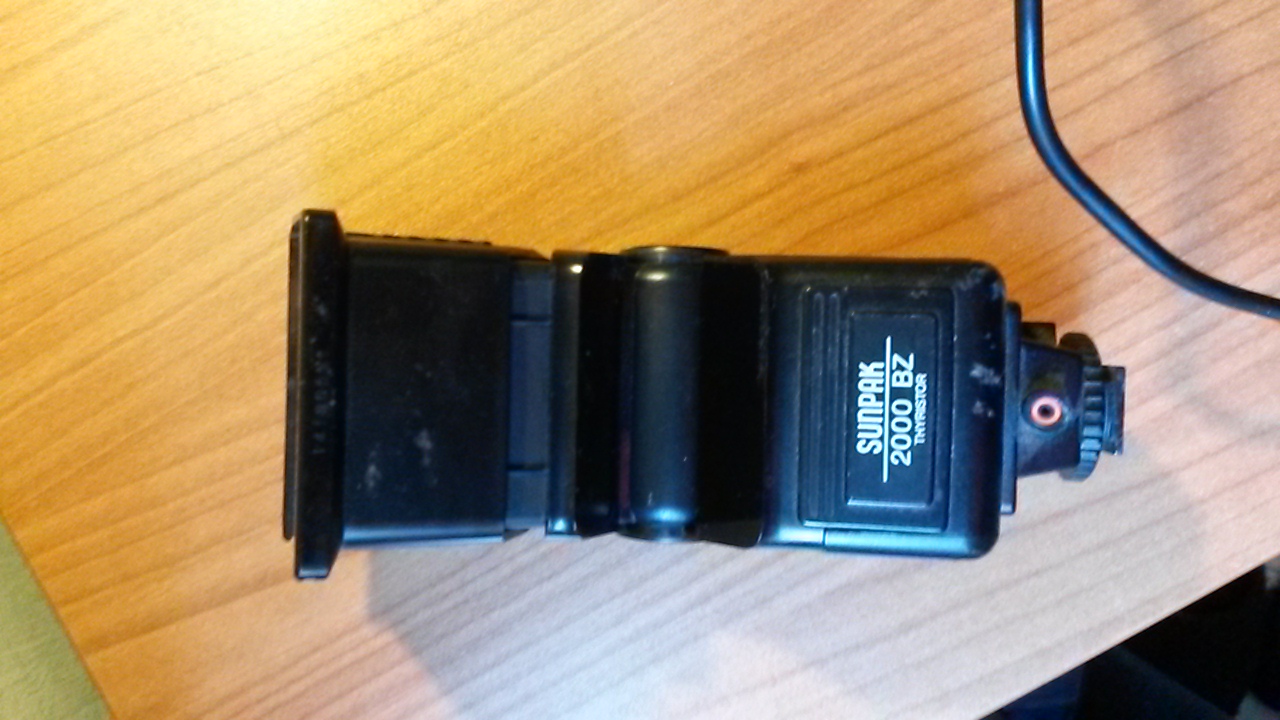

Buongiorno e buona domenica.
Secondo voi questo vecchio flash per reflex di mio papà posso montarlo in sicurezza sulla mia nikon d3100 senza avere problemi?
Andrea
Flash in esame

http://www.botzilla.com/photo/strobeVolts.html
A questo link le tensioni di innesco di molti vecchi flash, ma questo non è riportato.
Se hai in casa un tester oppure un multimetro digitale possiamo fare la verifica misurando tra il pin centrale e la massa, ma serve un minimo di pratica.

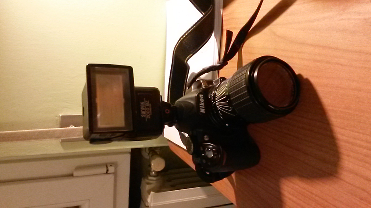

Il controllo è andata alle lunghe ma alla fine ce lho fatta.
Con il tester il voltaggio si aggirava intorno ai 1,5-2 volt.
Il tempo di montarlo alla macchina, con le salate 4 pile AA ma subito ha cominciato a flashare.
Come primo flash per impratichirmi direi che è più che sufficiente.
Grazie per i consigli dati!
Andrea
In posa con il suo flash
 Dimensione:  257.48 KB
 Visualizzato:  File visto o scaricato 2327 volta(e)
