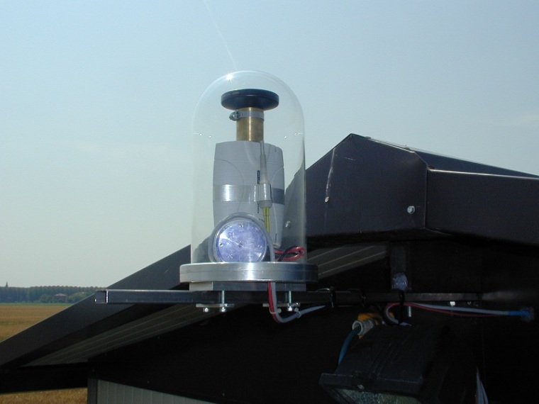

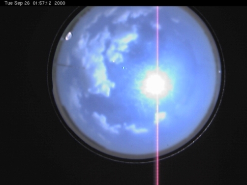

L'alimentazione è sicuramente esterna e viene tutto archiviato su PC....
Ora le compatte o web cam le ho già provate e mi danno un po' di problemi...
La web cam è stata in funzione per due anni (vi metto la foto così per curiosità...)
Il problema è che non mi da una buona qualità nei colori nel senso che quando per esempio il cielo è completamente grigio la foto mi risulta azzurra e quindi quando vado a elaborare l'immagine per trovare le nubi (ho fatto un software in MatLab per ottenere elaborazioni automatiche) mi dice che quella giornata è serena (perchè il valore del pixel è nel range del blu) mentre invece è completamente coperta.
Comunque se vi interessa ora la web cam è in funzione: trovate quello che sta vedendo ora in questo sito:
http://www.isac.cnr.it/~radiclim/principale.php
Ho ancora il problema del Sole da risolvere....ma ci sto arrivando...

cosimo cortese
amministratore
Iscritto: 23 Dic 2003
Messaggi: 9744
Località: Tricase (Lecce)
MessaggioInviato: Mer 25 Gen, 2006 1:27 pm    Oggetto: Rispondi con citazione
il prob del cielo velato azzurro potresti averlo anche con la reflex, dipende infatti dal bilanciamento del bianco.
Non lasciarlo in "auto", ma fissalo su "luce diurna" o, meglio, su "personalizzato" (lo imposterai tu fotografando in una giornata di sole un cartoncino bianco o grigio chiaro neutro di riferimento). Andrà bene sia per il giorno che per la notte, mantenendo la coerenza cromatica delle immagini riprese attorno ai 5000° kelvin.
Una compatta + aggiuntivo comandata in remoto la vedo molto più pratica.

MessaggioInviato: Mer 25 Gen, 2006 1:31 pm    Oggetto: Rispondi con citazione
E se passa un volatile proprio lì vicino? Sembra una nuvola ma non è.. o peggio, se gli piace quella campana e ci si posa sopra?? O ancora.. se ci lascia un "ricordìno"?? Smile
marklevi ha scritto:
alimentatore esterno!
Mi nascondo
Marianna
Iscritto: 24 Gen 2006
Messaggi: 14
MessaggioInviato: Mer 25 Gen, 2006 1:41 pm    Oggetto: Rispondi con citazione
è successo se vuoi ti mando la foto....
c'è l'uccellino bello appollaiato sulla campana di vetro e il mio software di elaborazione lo vede benissimo...
La campana veniva pulita continuamente....
