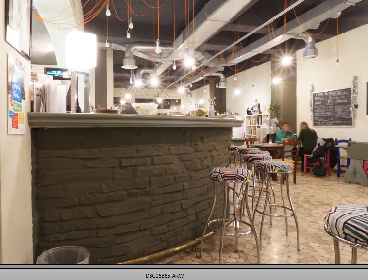

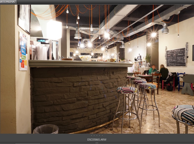

ciao a tutti, vorrei riuscire a visualizzare in camera raw le foto come le visualizza sulla fotocamera e anche in bridge (da quello che ho capito con le stesse impostazioni che la macchina usa per i jpeg), come faccio?
le foto che vedo sulla macchina mi piacciono di più, sono meglio contrastate, nitide e i colori sono migliori, ho impostato in camera raw lo stesso profilo che ho messo sulla macchina, tutte le correzioni ma non riesco a raggungere la stessa foto, vi metto le foto per capire meglio, la prima è come mi viene in camera raw, la seconda come la vedo sulla fotocamera e come la vorrei:
raw
 Dimensione:  147.08 KB
 Visualizzato:  File visto o scaricato 2985 volta(e)
jpeg
 Dimensione:  169.85 KB

La cosa giusta l'hai già fatta: impostare in ACR lo stesso profilo che hai in macchina.
ACR ci prova a simulare esattamente il profilo della camera. E per tua fortuna ci riesce quasi.
Non vedo differenze sul colore (cosa rognosa da correggere) ma, mi pare, solo sul contrasto. Giusto?
In questo caso puoi aprire un RAW qualsiasi (che non hai già lavorato) e, senza fare nessun altro aggiustamento, aumentare un po' il contrasto.
Poi devi dire ad ACR che quelli sono i nuovi parametri di default per la tua macchina.
A partire da quel momento tutti i RAW aperti per la prima volta, oppure ripristinati ai valori di default, avranno sempre quella piccola correzione che hai aggiunto.
Se al primo tentativo non ottieni il risultato voluto, ripeti l'operazione variando ancora il contrasto.

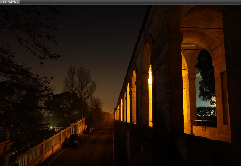

ok sono riuscito, rimane solo una sorta di patina sulla foto corretta che in jpeg non c'è, e aumentando ancora il contrasto non va via, è come se il jpeg avesse un miglior contrasto generale...
ti metto un esempio di dove sono arrivato, la prima è quella elaborata, la seconda il jpeg.
nel jpeg dove ci sono zone più rosse e per me più belle e reali, e la colonna in primo piano a destra è più contrastata nei suoi toni.
Ho provato ad aumentare il rosso nella macchina e la saturazione e anche il magenta ma, anche se ero arrivato molto vicino, aprendo un'altra foto è risultata troppo rossa e magenta e quindi ho azzerato...
insomma non posso scancherarci molto, non capisco davvero che algoritmo usi il jpeg che mi piacciono decisamente di più dei raw che elaboro io.

Prova ad abbassare un pochino i neri

a casa provo, ma cmq il risultato è già accettabile!
