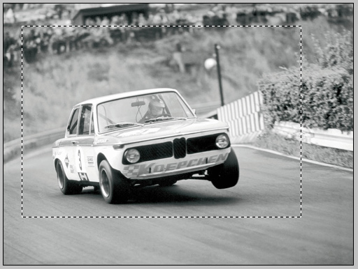

Come si fa, una volta creata una selezione rettangolare (ovviamente più piccola dell'immagine), a centrarla sia verticalmente, sia orizzontalmente nella foto?
(Non vorrei procedere "ado occhio" Smile)
grazie mille
Andrea

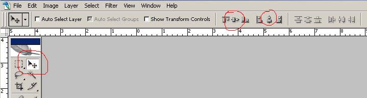

Invece di centrare la selezione sopra il layer è più como centrare il layer sotto la selezione.
Sembra incasinato ma non lo è! Wink
Allora duplichi il livello e crei al tua selezione come meglio credi e dove ti viene comodo farla.
Selezioni lo strumento "Move tool" e dalla barra delle opzioni clicchi prima su "Align vertical centers" e poi su "Align horizontal centers".
Ora il layer duplicato è centrato sotto la selezione!
Sempre con lo strumento "Move tool" riporti il layer a posto (se attivi gli snap fai in un lampo).
