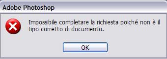

Ho scaricato e installato Camera raw 3.3 ma , nonostante sul sito sia indicato che lo stesso è compatibile con la 9500, i file raf non vengono caricati e da questo errore.
Qualcuno di voi ha provato ad usarlo?

Infatti non dovrebbe caricarli.. io so che ancora non è compatibile..
Scusami ma dove lo hai letto che è compatibile?? posti il link?

Nel link che ha postato rallyrancing dice proprio che i RAW degli ultimi modelli fuji sono compatibili con camera raw 3.3..
Boh? non so che dirti sul perchè di quell'errore..

Questo è un altro link, comunque stando ad ADOBE i modelli citati sono compatibili. Il problema potrebbe risiedere nel corretto collocamento del file aggiornato.
Se qualcuno volesse provare ad inviarmi un file RAF potrei volentieri vedere se posso aprirlo.
Attenzione, gli aggiornamento di ACR 3.X non sono compatibili con PS CS ma solo con CS2 (W adobe Mi arrabbio? Mi arrabbio? Mi arrabbio? )

Mi arrabbio? Mi arrabbio? Dopo altri tentativi il risultato è questo:
I raf generati dalla s7000 li apro con il punto esclamativo giallo ma riesco a modificarli;
I raf generati dalla s9500 non li apre per niente e resta la finestra d'errore

In effetti non si tratta più della versione 3.3 beta ma della 3.3 buona con supporto delle s5600 ed s9500.

P.S.: Ho scaricato proprio ora camera raw 3.3 e devo dire che mi apre i raw!!! Io avevo provato la versione beta! Bisogna metterlo qui:
C:\Programmi\File comuni\Adobe\Plug-Ins\CS2\File Formats

Come hai potuto leggere dai precedenti post se caricato nel posto giusto ADOBE CAMERA RAW legge i file RAf in questione senza problemi, il problema è che CAMERA RAW 3.X funziona solo con photoshop CS 2.
Se non vado errato ACR 3.X funziona anche con Photoshop elemants 4 o comunque l'ultima versione.

L'errore riportato all'inizio me lo dava il 3.3 beta con foto scattate con tempi di più di 1 secondo, spero sia stato corretto!!!
