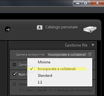

Come si vede nella Fig. 1, possiamo decidere le dimensioni e le modalità di creazione di queste miniature.
Più grande è la miniatura (opzione 1:1), più rapida sarà la visualizzazione successiva, ma maggiore sarà la dimensione del catalogo che andiamo creando e maggiore sarà il tempo che il programma impiegherà durante l'importazione.
Al contrario, usando l'opzione "Minime" si riduce il tempo di importazione e la dimensione del catalogo, ma si rallenta la visualizzazione successiva in "Libreria" e in "Sviluppo".
Per questi motivi, il consiglio è quello di scegliere "Incorporate e collaterali", che riduce il tempo di creazione delle miniature, poiché Lightroom le preleva direttamente dal raw. Al tempo stesso questa opzione non penalizza molto la visualizzazione in "Libreria" e "Sviluppo".

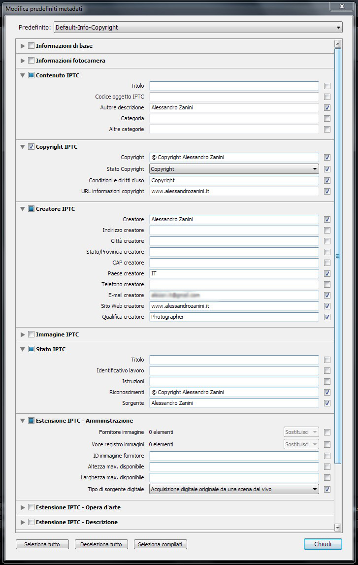

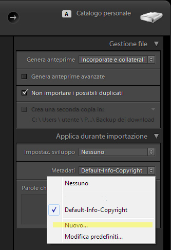

Nella finestra di importazione, nella barra di destra, nella sezione "Applica durante l'importazione", troviamo la possibilità di creare un nuovo set di metadati (Fig. 2).
La finestra che si apre consente di precompilare tutti i campi IPCT disponibili.
Nella Fig.3 potete vedere come sono compilati i campi indispensabili che riguardano la corretta attribuzione di un copyright.
Riempite i campi con i vostri dati, date un nome al modello e salvate con "Crea".
A questo punto tornate alla tendina di Fig. 2 e selezionate il modello di metadati che avete appena creato.
Quando importerete, in tutte le foto verranno scritti i metadati che attribuiscono a voi il copyright secondo uno standard accettato internazionalmente.
Notate anche che "Applica durante l'importazione" vi consente anche di applicare a tutte le foto che state per importare un Preset di sviluppo fra quelli della vostra collezione. Può essere utile in qualche caso.

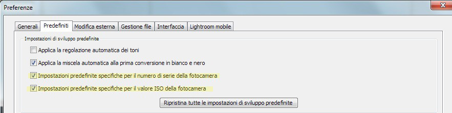

Andate nelle preferenze di Lightroom e barrate le caselle delle impostazioni predefinite, come si vede in Fig. 4.

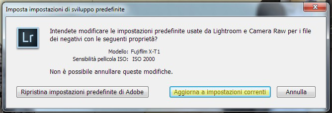

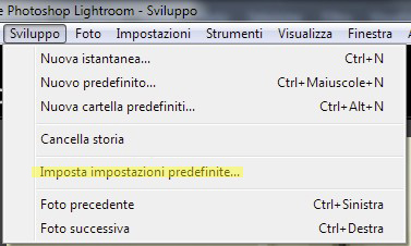

Nella barra del menu orizzontale in alto, alla voce Sviluppo, scegliete "Imposta impostazioni predefinite" (Fig. 5). Si apre una finestra che mostra il nome del modello della vostra fotocamera e la sensibilità ISO a cui è stata scattata la foto (Fig. 6). Scegliete la voce "Aggiorna...."
