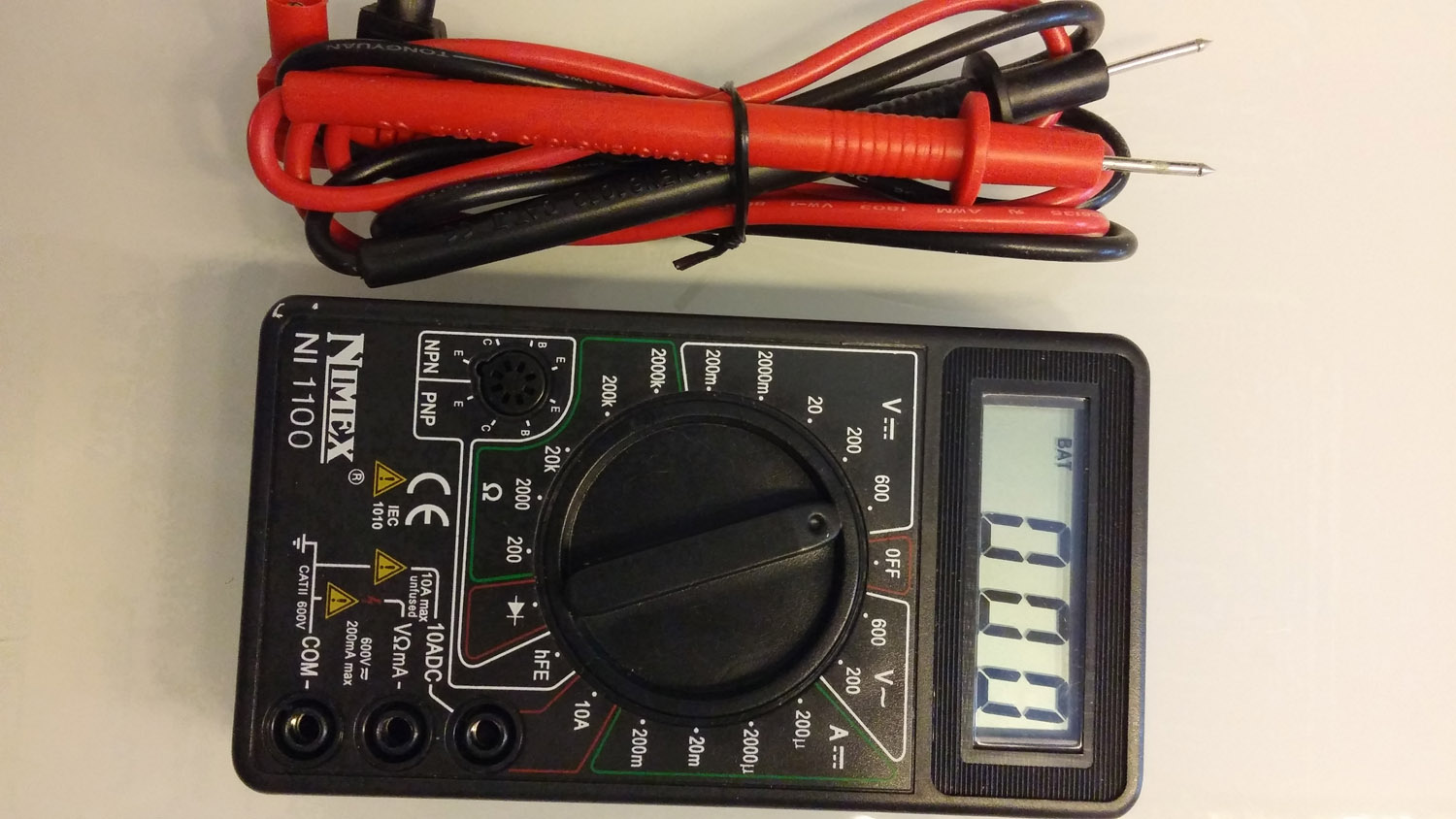

mi viene un po' da ridere perchè ho quello che allego in foto ma non ho la più pallida idea di come funzione Mah
e di cosa ci dovrei fare

Metti il terminale nero in com, quello rosso in Voma (o sta per omega) il selettore va bene come nella foto, poi accendi il flash aspetta che si carichi, metti i due terminali uno sul pallino e l'altro sul lato del contatto caldo e dovrebbe scattare, scattando il tester misura la corrente e spera che memorizzi il picco, altrimenti vedrai solo salire il valore per un istante e poi tornare a 0.
Per me quel tester non memorizza.

Il digitale, per quello che devi misurare non va bene.
Uno analogico è più veloce, con quello digitale misuri soltanto la tensione con flash carico, ma che non ha lampeggiato ed essendo lento ti perdi il picco di cui parlava Tomash.
Con uno analogico nell'istante del lampo vedresti l'indicatore schizzare per un istante verso le tensioni più alte e poi tornare allo stesso valore che ti restituisce il tester digitale.
E' un modo un pò artigianale e molto approssimativo, ma ti consente di farti un'idea di quanto è alto il picco di tensione nel momento del lampo.
Per proteggere il tester seleziona prima il fondo scala massimo, poi lo abbassi progressivamente in varie misure consecutive, finché non vedi che l'indice arriva circa a 3/4 della corsa utile, con quell'impostazione fai l'ultima misura, che è quella che ti interessa.
Volendo essere pignoli con l'ultima impostazione dovresti fare una decina di misure e poi trovare il valore medio, ma la precisione non è lo scopo del nostro test, quindi ti risparmio tutta la seconda parte Smile

per curiosità ho provato am toccando con i due punteruoli non scatta, quando è carico mi da -011 poi quando lo faccio scattare non vedo nulla

Tutto nella norma, il valore di tensione negativo te lo dà perché hai invertito i puntali, quindi misura con polarità opposta.
11V di carica sono tanti, il mio Sb-24 ha 3,7V e numero guida 36 a 35mm, dal nome del tuo si deduce numero guida 30 a 35mm, ma Metz sottostima come tutti i buoni produttori, quindi puoi assumere almeno 32.
Ho paura che dopo 3 o 4 scatti la tua digicamera decida di scioperare.....
