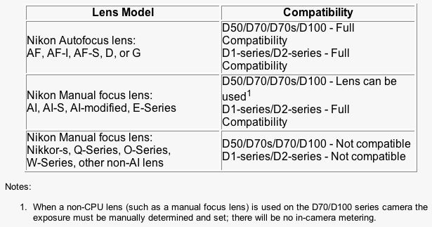

Ciao a tutti
Ieri ho scoperto con notevole raccapriccio Trattieniti che la mia D50 non effettua la lettura TTL se viene usato un vecchio obiettivo manuale tipo AI o AI-S
Come e' possibile?

Sad but true Boh?
Nemmeno sulla D70/s si può. si parte dalla D200. Secondo me Nikon l'ha combintata grossa non permettendo di usare gli ottimi AI su D50/70

Ma pensi che sia una decisione "politica" o una limitazione tecnica?

Il simulatore diaframmi consiste di parti hardware e di interfaccia software.
Su una macchina non professionale, ma dedicata all'amatore, nel tentativo anche di ridurre i costi, Nikon ha deciso di non metterlo, così come ad esempio non c'è il tasto di visualizzazione della PDC o la doppia ghiera.

per quanto riguarda il ttl, Nikon fa così dalla f401 in avanti! perfino la f80 perde l'esposimetro.... per me è una vera stupidata, quanto hanno risparmiato? 10, 20 euri??
matteo, sei sicuro che ci voglia un simulatore di diaframmi? sulla mia f801s quando monto una lente con adattatore AI, cioè senza neanche la leva dei diaframmi, la misurazione va comunque benissimo in stop-down!
Si tratta solo di far leggere l'esposimetro nel modo più semplice possibile, questo blocco mi sa tanto di "pezzetto" in più dentro la macchina che ne impedisca l'uso, più che qualcosa in meno...

Quindi mi stai confermando che e' stata una mossa politica? non c'e' un impossibilità tecnica?

Impossibilità tecnica proprio no, basta mettere un'opzione nel software della fotocamera che consenta all'utente di inserire manualmente l'apertura del diaframma via menù. Da qui poi l'esposimetro può fare i suoi calcoli. Insomma una manciata di righe di codice che c'è nel firmware della D200 ma non in quello della D50/70. Scelte commerciali. Rolling Eyes
