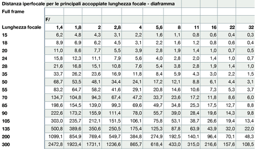

in questa tabella un 50mm f8 mi da 12,1 mt
devo dedurre che il punto di iperfocale sia 12,1mt
quindi che vuol dire?come devo impostare la messa a fuoco?

Vuol dire che se metti a fuoco a 12,1 m. avrai tutto a fuoco da 6,05 M. all'infinito.

e la messa a fuoco come devo regolarla?
devo far corrispondere f8 con 12 mt sulla ghiera?
poi con l'esposimetro regolo il tempo....?

No. Devi far corrispondere m.12 con la normale tacca di messa a fuoco. Il diaframma lo imposti a f/8. E il tempo di conseguenza.

quello che volevo chiedere,visto che possiedo un hasselblad e il 50 distagon,
la tabella sopra,vale anche per questo formato(6x6)?

Per il 6x6 la tabella dovrebbe essere anche più "generosa", cioè concederti ancora più profondità di campo, in ragione del "circolo di confusione" (vedi Wikipedia) maggiore sul medio formato.
Visita il sito Dofmaster. Dovresti trovare le tabelle valide anche per il 6x6.

Se ti riferisci a questa tabella:
http://www.dofmaster.com/dofjs.html
si tratta di un calcolatore generale della Profondità di Campo.
Ti chiede di dare la distanza perchè comunque ti calcola la PdC.
Infatti noterai che, se lasci fisso nel riquadro sinistro diaframma e lunghezza focale, nel riquadro destro il valore Hyperfocal Distance non cambia mentre cambi la distanza.

La formula che calcola la profondità di campo e quella dell'iperfocale sono matematiche e quindi non sono opinioni.
Quel che cambia è il valore del "circolo di confusione", che varia a seconda delle dimensioni del sensore/pellicola in uso.
Quindi risultati diversi possono derivare dal calcolo effettuato considerando valori diversi del "CdC"-
Comunque, proviamo a riassumere....
Entri in: http://www.dofmaster.com/dofjs.html
Nel riquadro di sinistra imposti:
1. "Camera, film format..." su "6x6 film"
2. "Focal lenght" su 50
3. "selected f-stop" ad esempio su 8
4. L'unità di misura su "Meters"
5. Non ha importanza il campo "Subject distance"
Nel riquadro di destra leggerai "Hyperfocal Distance 6.99 m"
Quindi sai che, se imposti la messa a fuoco del tuo obiettivo su m. 6,99 e il diaframma a f/8, hai tutto a fuoco dall'infinito alla metà della distanza iperfocale, cioè circa 3,50 m.
Mi sembra molto semplice...
Naturalmente, se cambi "Camera, film format" cambierà il circolo di confusione e i valori cambieranno....
