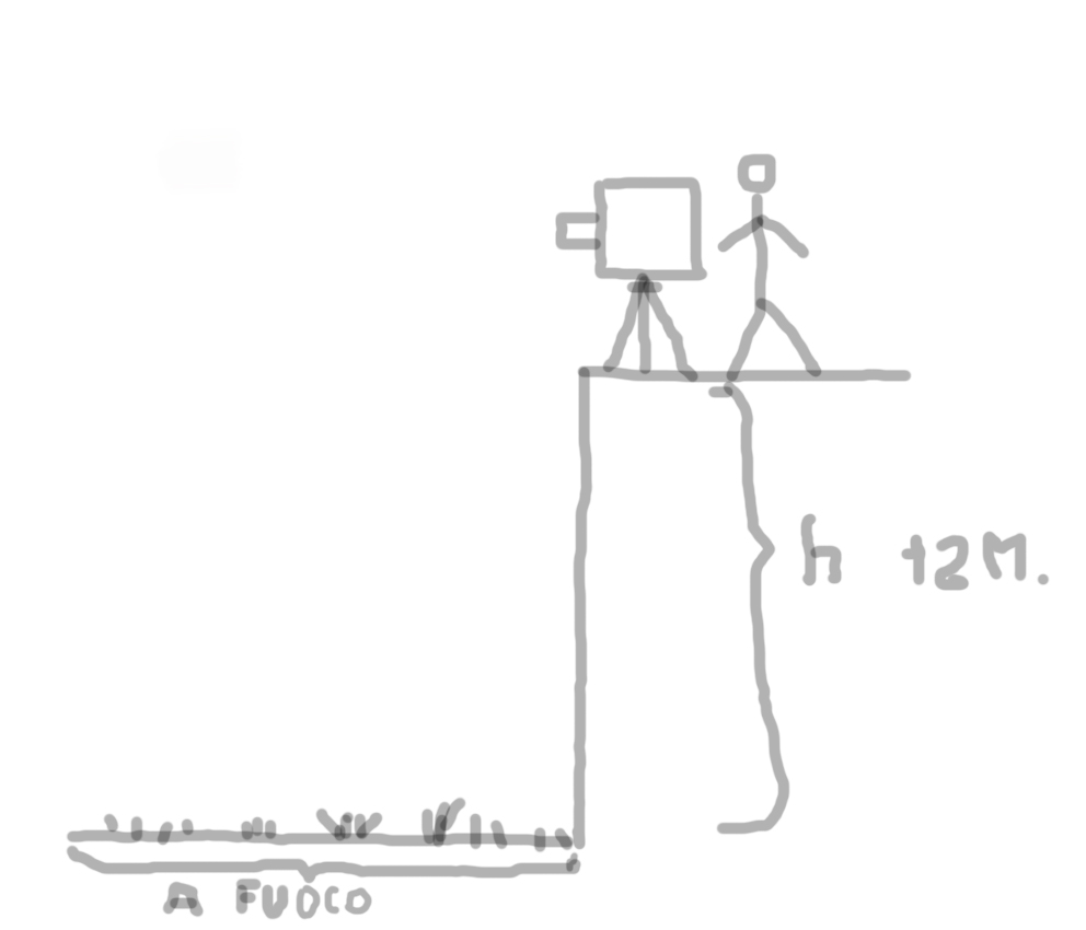

Buonasera, ho un banco ottico 4x5 e un 210 mm, vorrei ottenere immagini il più possibile tutto a fuoco in questa situazione, spiegata abbastanza bene, spero, dallo schemino in allegato: sono al quarto piano circa di un edificio, sul ciglio del terrazzo che dà sul cortile. Vorrei ottenere l'immagine del cortile sotto di me, un'area di circa 25-35 metri quadrati, il più possibile a fuoco, come se fosse una vista aerea, per intenderci. Quali movimenti, dovrei utilizzare?
 Dimensione:  111.6 KB
 Visualizzato:  File visto o scaricato 1577 volta(e)

http://www.nadir.it/ob-fot_grande/tutto-a-fuoco-basculaggi/articolo.htm
Ciao e benvenuto sul forum Smile
Anzitutto ti consiglierei di passare dalla sezione "Per i nuovi utenti" per una rapida presentazione, poi dai uno sguardo al link sopra.
La tecnica che devi usare si chiama "Regola di Scheimpflug", spiegata nel link, che prevede l'uso dei basculaggi (cioè il movimento detto tilt).
