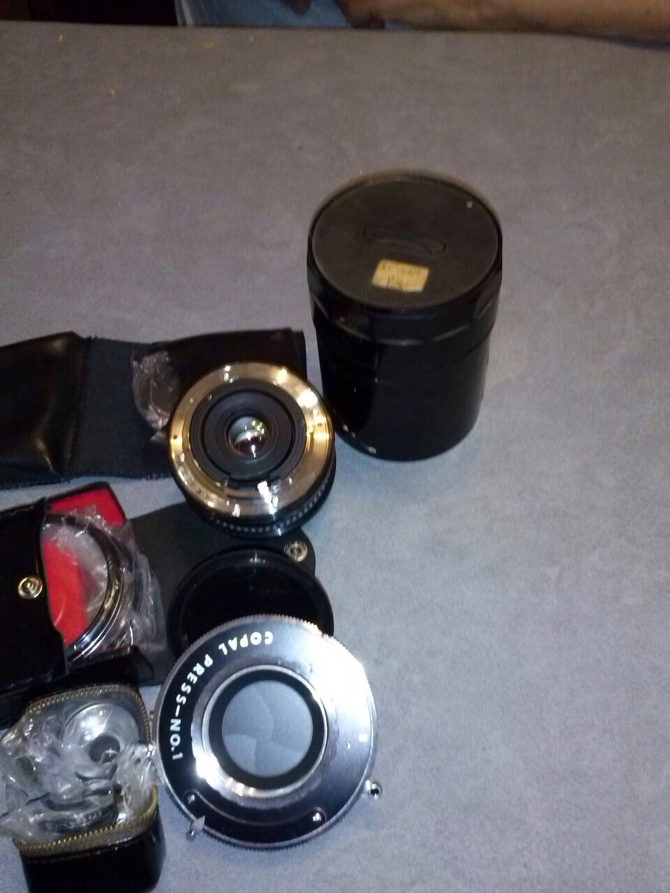

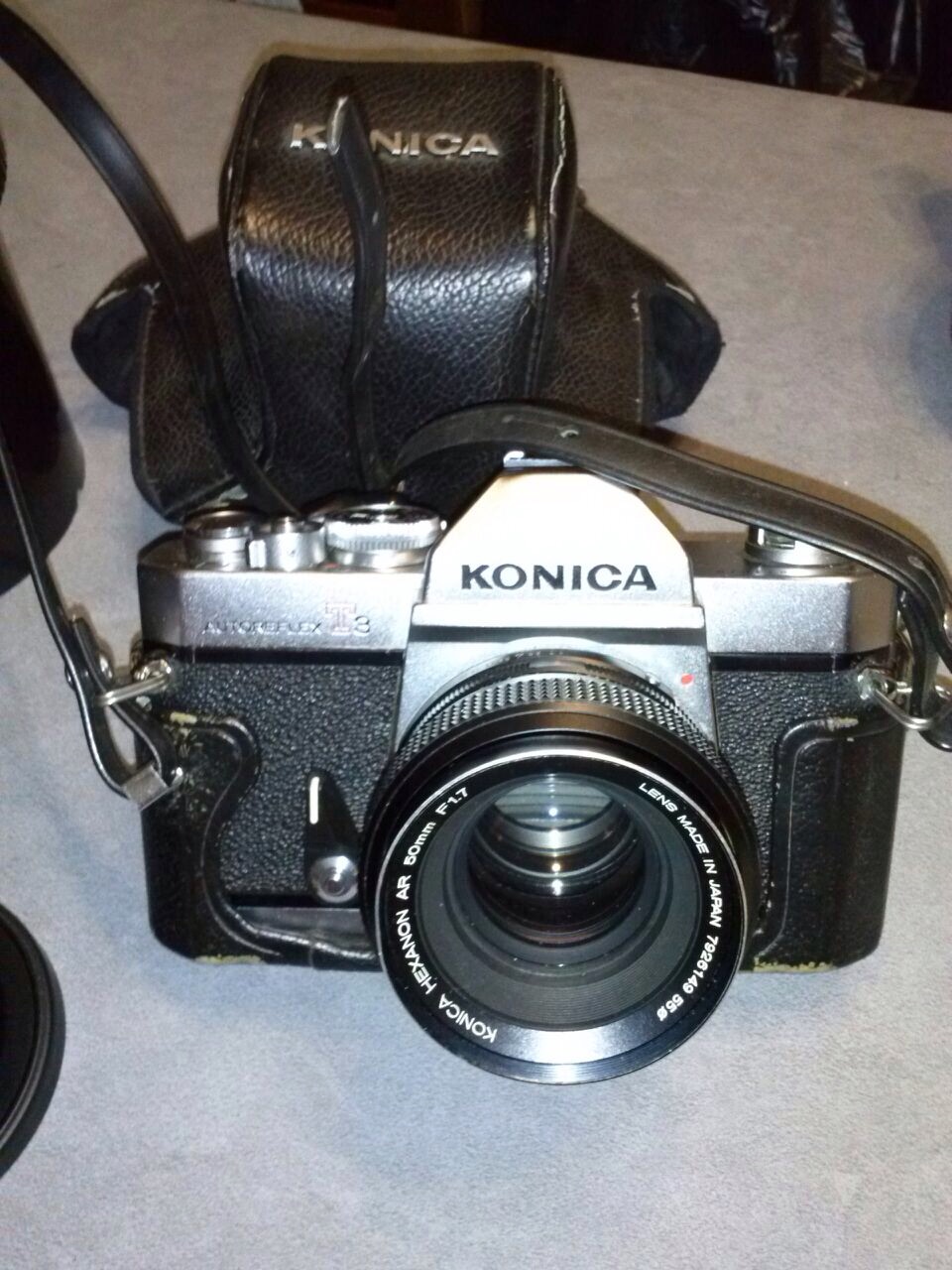

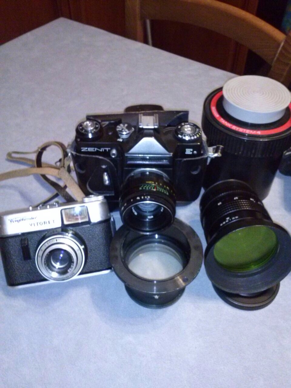

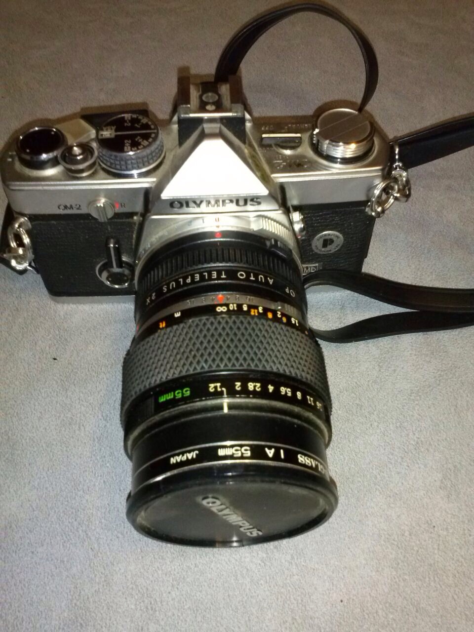

Ciao a tutti,
Vorrei acquistare del materiale fotografico da collezione da un famigliare, però purtroppo non sono assolutamente esperto di macchine fotografiche vecchie e quindi non ho idea del possibile valore.
Vi metto sotto alcune foto dei pezzi che mi interessano, potreste gentilmente aiutarmi con un range di prezzo indicativo? Premetto che il materiale dovrebbe essere tutto funzionante.
Grazie mille!
Simone

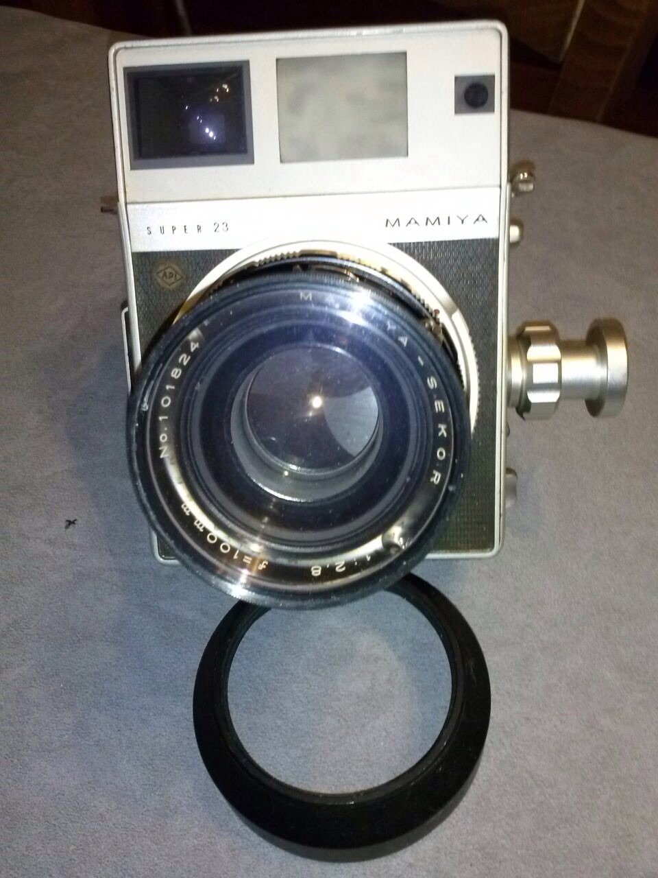

Iniziamo da quello che vale più di tutto, l'obiettivo dell'Olympus OM2, il Zuiko 55f1,2 che vale dai 400 ai 500€
L'Olympus OM2 solo la macchina sui 100€, il duplicatore non vale niente.
La Mamiya Super 23 dai 150 ai 200€
La Konica Autoreflex T3 completa di obiettivo sui 100€
La Zenit E sui 30€, non riesco però ad identificare l'obiettivo sulla destra.
La Voitglander Vitoret, 10-20€ (prezzo politico per non regalarla)

D'accordo con le valutazioni di Tomash, aggiungo un bel 10/15 € per la tank... Very Happy
L'ottica misteriosa sulla destra potrebbe essere Sovietica o DDR, ma per capirlo bene serve una foto delle scritte che si leggono una volta svitato filtro verde e paraluce

Salve, la Mamiya suer 23 è inutilizzabile in quelle condizioni.
Mancano la maniglia e un dorso portapellicola o il vetrino portalastre e ovviamente gli chassis per le lastre.

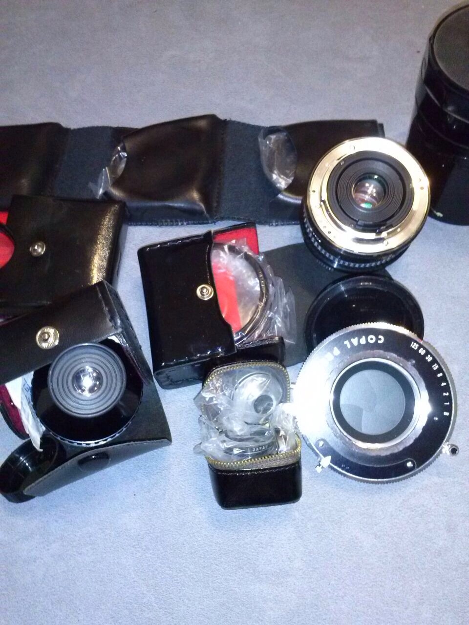

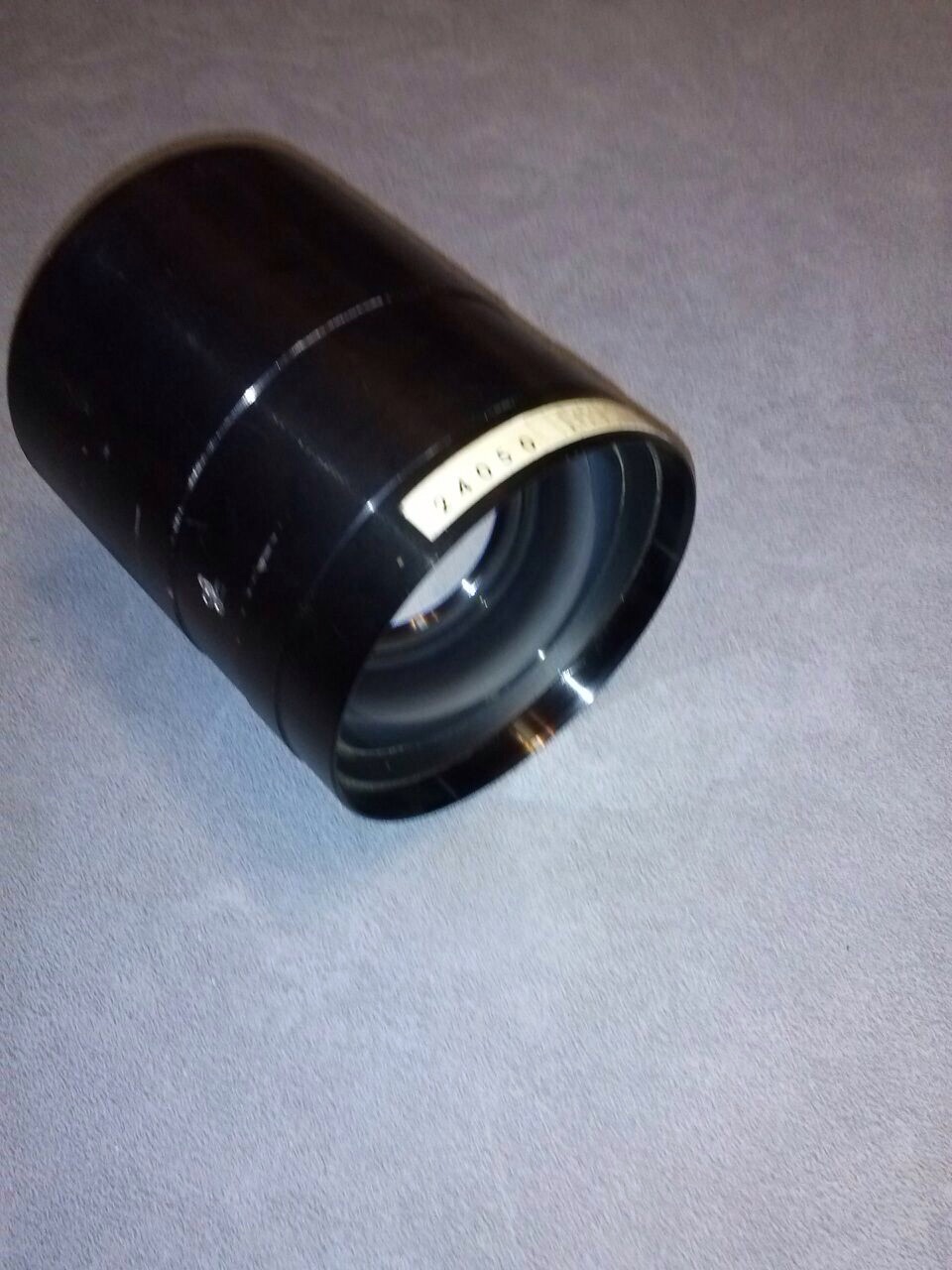

A questo punto vista la vostra gentilezza però vi mando altre foto del materiale che è a disposizione, chissà che non notiate qualche pezzo interessante Wink

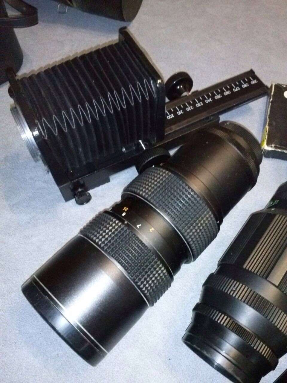

Nell'ultimo blocco io riconosco qualcosa ma non tutto (e per i prezzi, un modo per approssimarli è vedere le inserzioni scadute su Ebay):
- nella prima non so, forse un obiettivo da proiettore?
- seconda: Uno Yashica 50/1.9, 10-20 euro. Mi piacerebbe sapere cos'è quello in alto a destra.

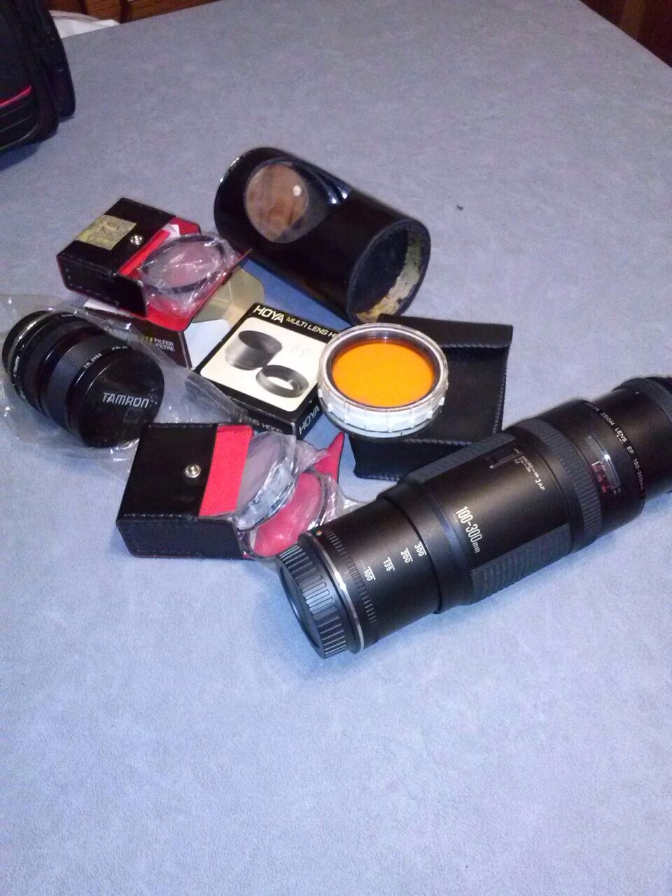

- terza: Canon 100-300 5.6 (non dovrebbe essere la versione L: è utilizzabile anche su digitale, ma va via per meno di 100 euro), forse Tamron BBAR 135/2.5 (pochi soldi, però è interessante)

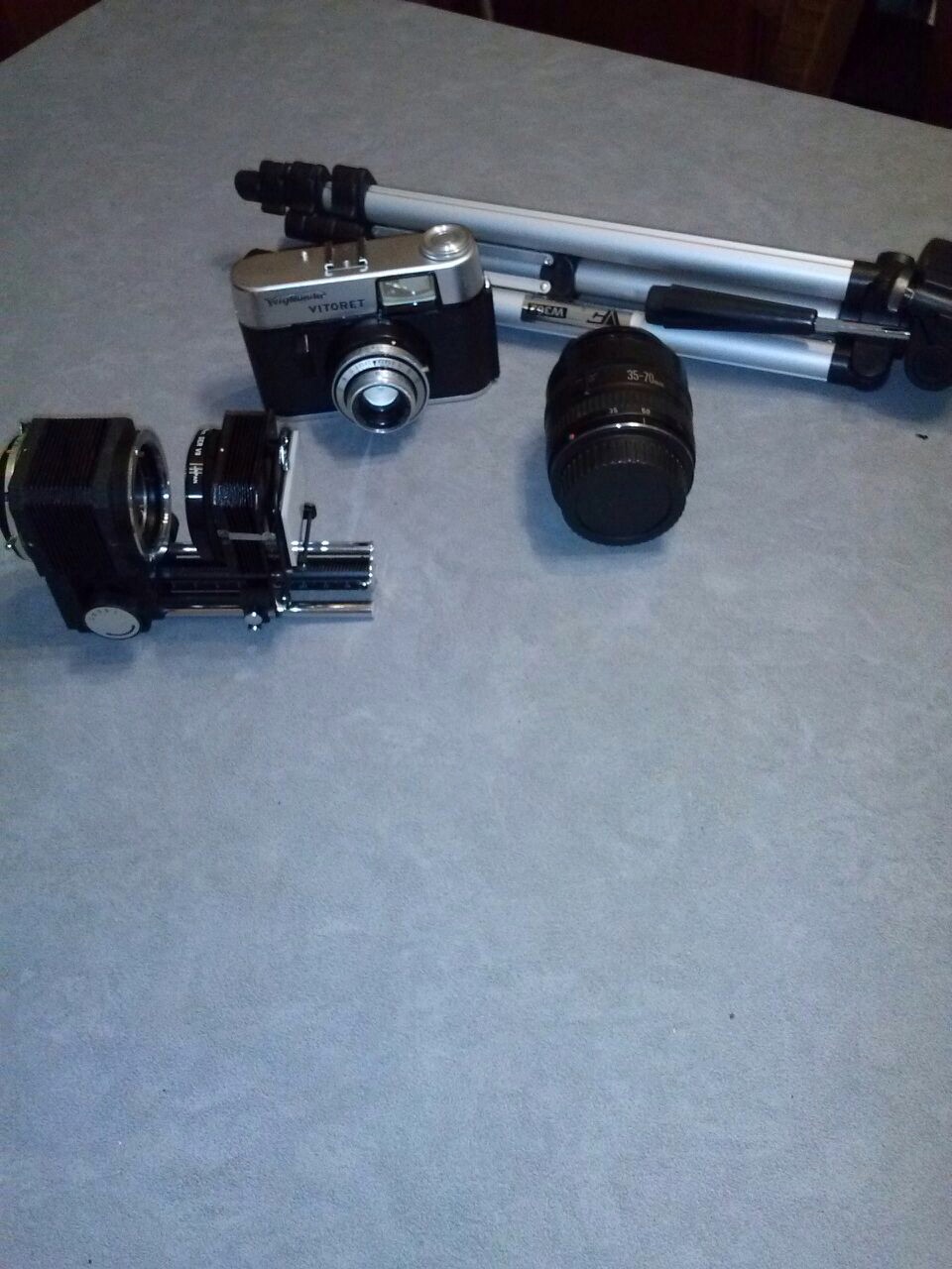

- quarta: Canon 35-70, usabile su digitale, ma non vale granché. Voigtlander Vitoret. E forse un duplicatore di diapositive?

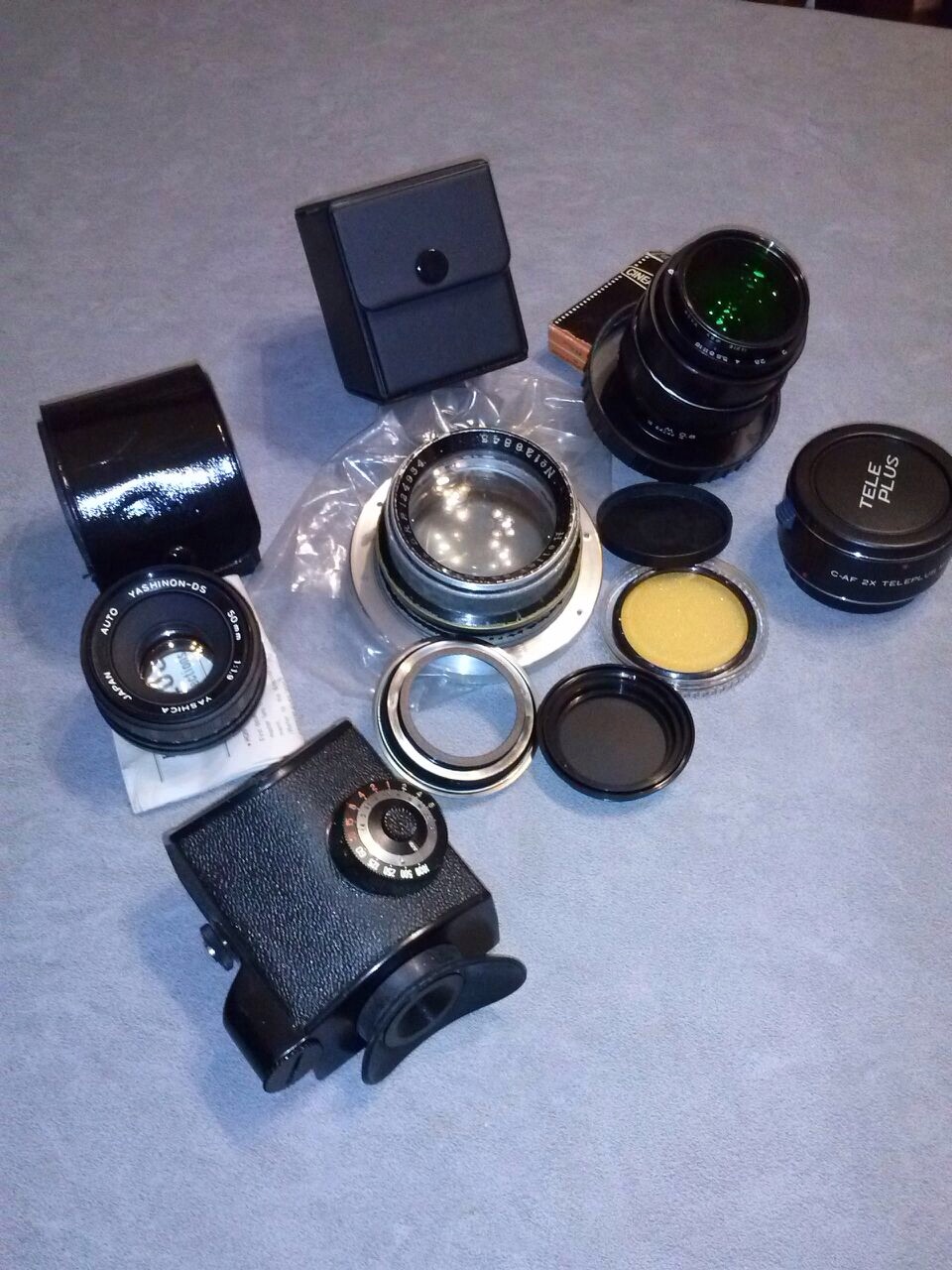

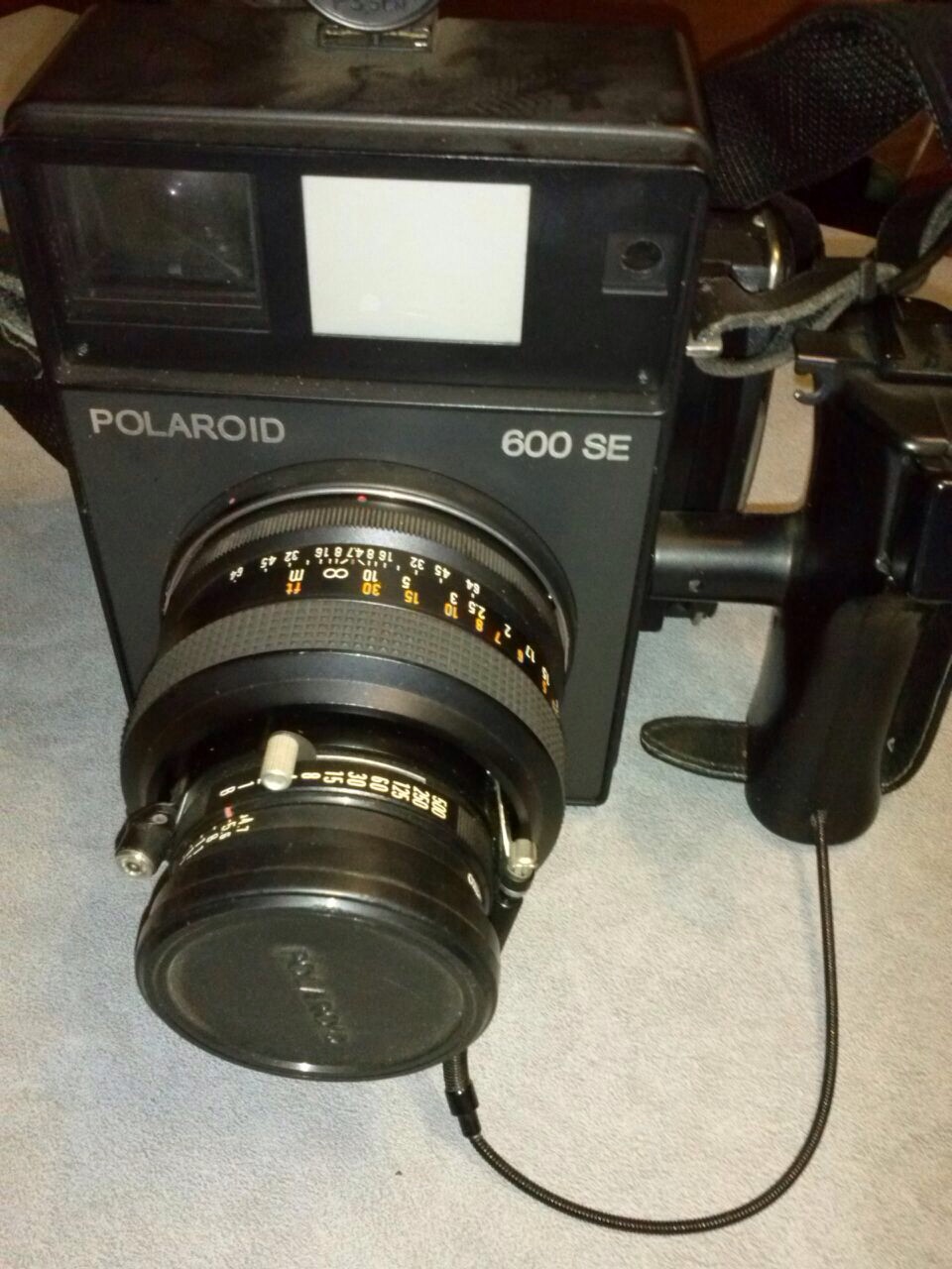

- quinta: un otturatore Copal, filtri vari, e cose che dovrebbero essere girate per essere riconosciute Smile
- sesta: Polaroid 600SE con obiettivo Mamiya 127/4.7, rara. 500 euro.

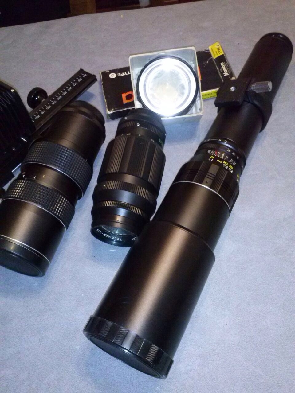

- settima: KMZ Telemar 22a (200/5.6), qualche decina di euro. Un tubone che potrebbe essere un 400/6.3 o 500/8, ce n'erano identici di tante marche. Il valore dipende dall'attacco, comunque 20-80 (io ne uso uno per fotografare la luna, al centro è nitido). L'altro potrebbe essere un 200/3.5, spiccioli (se non di qualche marca particolare, ma non sembra).
- ottava: due dei precedenti più un soffietto forse M42.

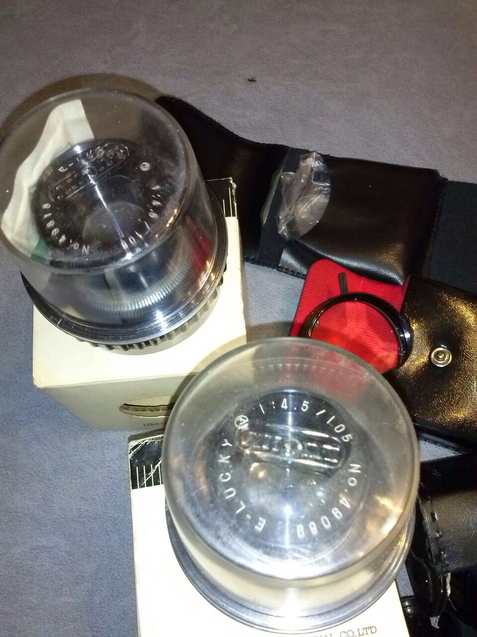

- nona: due obiettivi da ingranditore marca E-Lucky, suppongo di valore quasi nullo.
