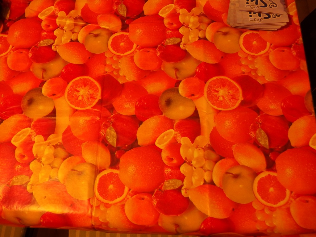

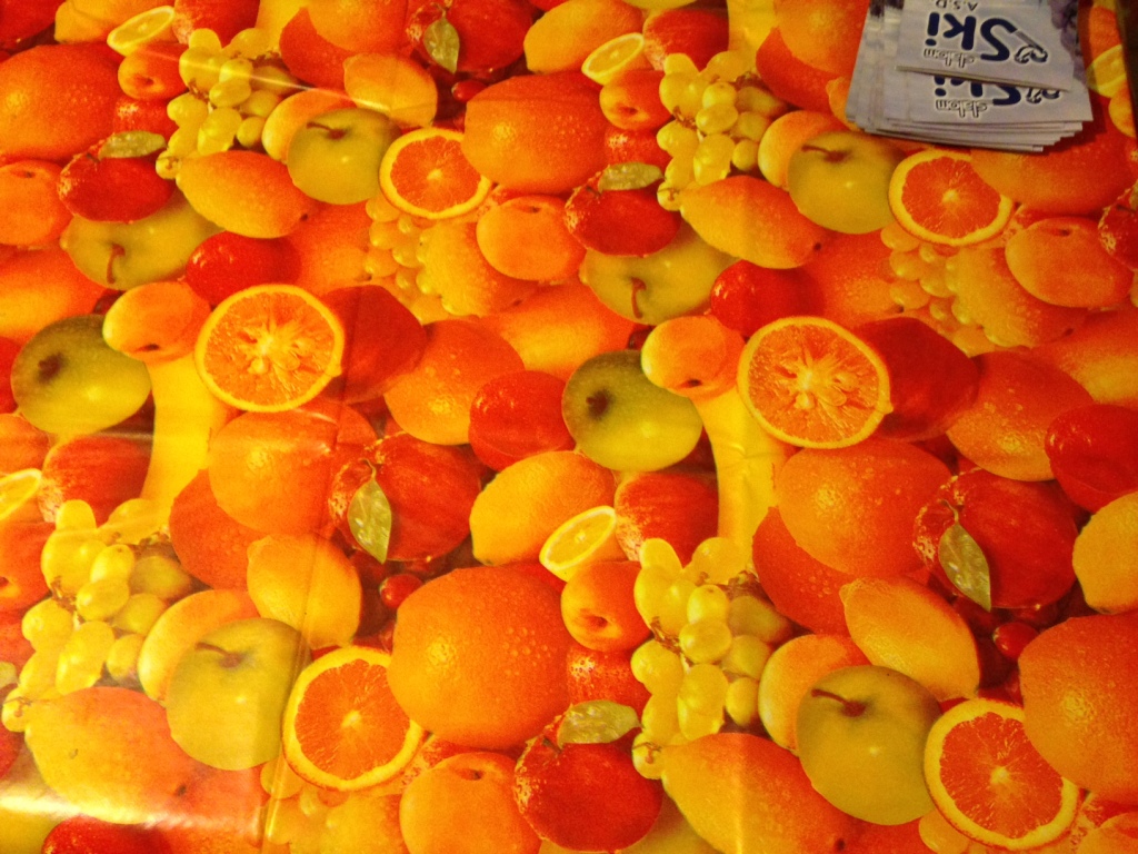

Allego 2 foto fatte con iphone 5c (Foto 1) e con la xz-10 (Foto 2). Assicuro che la foto del telefono è quella corretta come rossi.
da che cosa può dipendere tutto questo? Ho già resettato la fotocamera e letto il manuale ma non trovo nulla che mi spieghi come correggere questo fastidiosissimo problema.

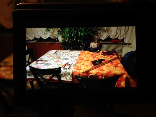

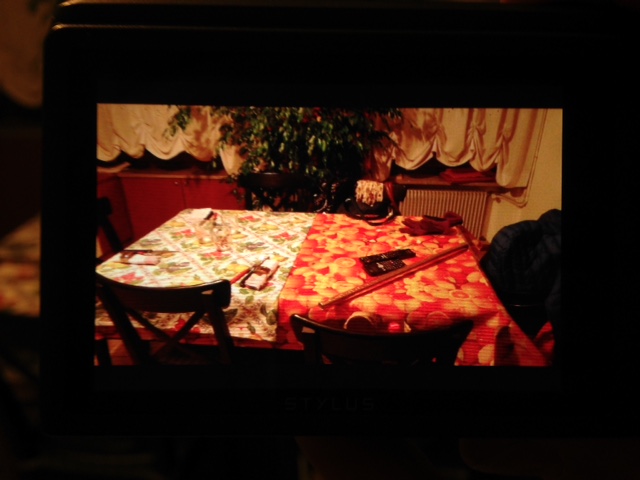

Per meglio capire sotto allego due foto di quello che si vede sul display della fotocamera prima della foto (img_771) e dopo aver fatto la foto (img_772).
Questo si verifica in tutte le foto interne dove c'è predominanza di arancione/rosso.
