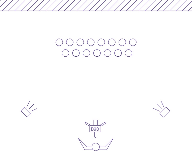

Mi hanno chiesto di svolgere il compito in oggetto per una società avente squadre di pallavolo di categorie minori, si stamperà la foto come omaggio natalizio a ciascuna atleta. Stiamo parlando di gruppi di una 20ina di persone ciascuno-
Ho letto altri thread e guardato un po' di esempi per farmi un'infarinatura preliminare ma continuo ad avere qualche dubbio.
1 - Ho letto che è preferibile un punto di ripresa leggermente rialzato ma non capisco il motivo Mah
2 - Mi piacciono le foto con la rete dietro ma i vari accessori sullo sfondo (canestri, materassi, spalliere ecc.) finiscono per distrarre quindi probabilmente le atlete saranno posizionate davanti ad un muro bianco per avere uno sfondo più neutro possibile. Potrei avere problemi con le ombre?
3 - Ho una d90 (il cui flashettino ha funzione di master) con un flash Metz 48-af1 ma, se riuscissi a farmi prestare un secondo flash, porei andare sul sicuro con uno schema come qui sotto o è una complicazione inutile?

1 - i gruppi fotografati dall'alto (poco ma anche molto) sono "più belli". Provare per credere.
Sistema le persone in modo da avere una geometria simmetrica.
2 - se lo sfondo è vicino le ombre saranno visibili. Se lo sfondo è lontano tenderà a scurirsi anche parecchio, a meno che tu non alzi gli ISO e raccogli quanta più luce ambiente possibile
Fotografare dall'alto ti aiuta ad eliminare uno sfondo lontano.
3 - considerando il fronte di diversi metri e che non puoi tenere i flash troppo vicini per evitare il fall off della luce, i due piccoli flash sono probabilmente insufficienti a meno che tu non usi ISO parecchio alti. Tieni conto che devi chiudere abbastanza il diaframma per avere PdC sufficiente.

Mi stai dicendo di non usare il flash?
Pensavo di stare sui 35 mm di focale, f8, ma non posso alzare troppo gli ISO: la d90 nun gliela fà Smile

Con un gruppo di medie dimensioni e con il 35mm. probabilmente starai a 4-6 metri dal soggetto. A quella distanza penso che tu abbia sufficiente PdC anche a f/4. Verifica.
Se il flash ha NG 48 (non conosco quel Metz) c'è la dovresti fare con la luce nuda, ma se applichi un diffusore sei un po' a rischio per scattare a ISO bassi.
Comunque metti i flash ad almeno 3-4 metri dalle persone e non così in diagonale come nel tuo schema.
Ma il problema è anche un altro. Se hai ISO bassi e un diaframma abbastanza chiuso, la luce ambiente praticamente non avrà effetto sulla scena. Cioè se scattassi senza flash, avresti una foto quasi nera.
Quindi, immaginati: avrai i soggetti illuminati dal flash bene esposti, ma immersi in un ambiente pressoché nero dove la luce del flash non arriva. È questo che ti immagini?
Può essere una soluzione per eliminare lo sfondo.
In alternativa puoi usare cavalletto e un tempo un po' lungo, dicendo ai tuoi soggetti di "congelarsi" (è un rischio...). E in questo modo tiri fuori lo sfondo dall'oscurità.
Inoltre il 35 mm. da bravo grandangolo tende ad inquadrare una porzione di sfondo maggiore, a parità di dimensioni del soggetto principale, rispetto ad un obiettivo un po' più lungo. Risultato: hai più sfondo da controllare per evitare oggetti indesiderati.

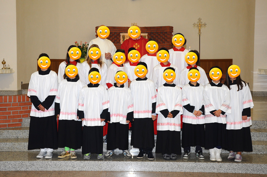

Mi sono ricordato che recentemente ho scattato una foto di gruppo, con condizioni abbastanza simili, scattata coi seguenti parametri:
Manuale e a mano libera, 1/50 f6,3 iso400 30mm su DX distanza di circa 6/7 metri
Flash Metz 48 AF1 sulla slitta
D'accordo una chiesa è poco paragonabile ad una palestra se non per le pareti bianche, il colore della "divisa", il numero dei soggetti e l'illuminazione non ottimale. In palestra potrei usare il cavalletto.
Il limite lo vedo in quel 1/50 che dovrei poter portare ad almeno 1/125

Sì, l'esempio è pertinente.
Vedi che in questo caso hai raccolto anche una buona quantità di luce ambiente che ti permette di vedere lo sfondo.
Forse ti basterebbe dimezzare il tempo, aprendo un diaframma. Questo a patto che la palestra non sia molto meno illuminata.
400 ISO mi sembrano accettabili.
Lascia stare quel che ho detto sul grandangolo, non consideravo che scatti in APS-C.
