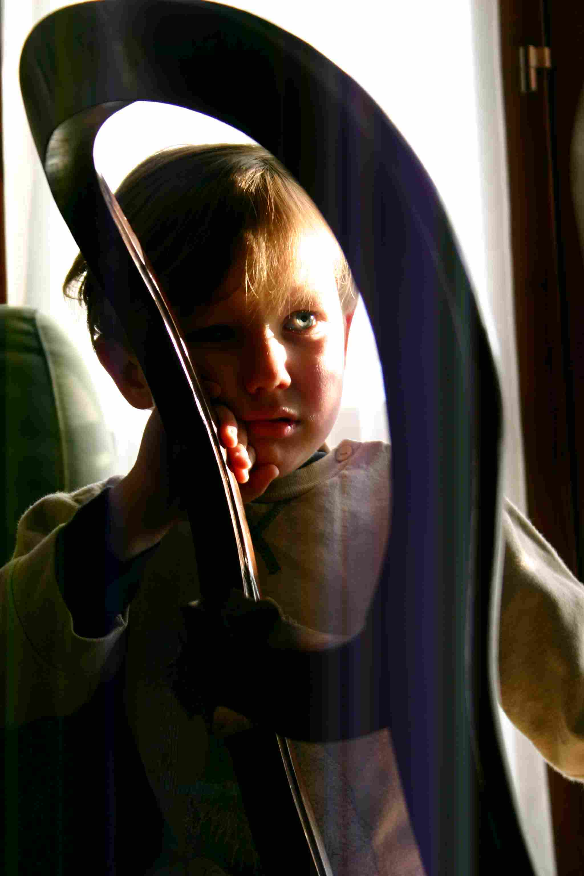

Salve mi sono appena scritto al Forum, vorrei porvi un problema che riscontro con la mia EOS 300d. Ho il firmware originale, è successo più di una volta facendo delle foto tendenzialmente leggermente controluce di riscontrare delle fascie di luci verticali nel fotogramma (vedi foto allegata).
Ho sentito il centro assistenza CAnon il quale mi ha scritto di spedirgli il corpo macchina.
A qualcuno di voi è successo qualcosa di simile, le foto anomale non sono la maggioranza ma un numero limitato, ma visto che sono in garanzia...
Grazie, ciao.

Dimenticato l'allegato, eccolo.

Neanche io ho mai visto una cosa del genere sulla mia 300D, ma quell'imagine che formato ha ?
Non è che per sbaglio hai impostato un formato a bassa risoluzone e ultracompresso ?
Prova a scattare un po in RAW e vedere se il problema si ripete.

Ringrazio entrambi, la foto è stata scattata con la massima risoluzione jpeg della fotocamera, l'ho ridotta forse un po' male.
Il mio problema purtroppo succede raramente per cui mi risulta difficile anche rifarlo, mi sembra che sia legato alle foto controluce ma effettuando delle prove non si è verificato.
Il firmware Wasia stavo aspettando ad installarlo finchè c'e' la garanzia.

diciamo che il problema, secondo me, non risiede nella macchina ma nell'obiettivo che in certe condizioni si comporta in questa maniera!
p.s. ti prego ridimensiona la foto! Wink

secondo me è colpa del 18-55: le ottiche economiche di quel tipo hanno problemi in controluce.
Se riesci prova a fare un controluce usando un ottica, non dico buona, ma almeno decente.

Effettivamente lo stesso parere sulle ottiche me lo ha detto anche il centro assistenza Canon, proverò ad effettuare di nuovo delle prove.
Grazie.
