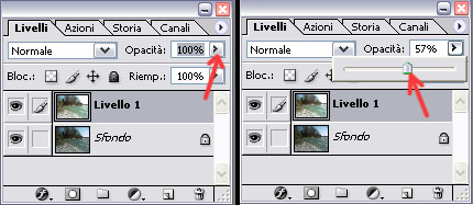

Apri le due foto, seleziona (Ctrl+A) e copia (Ctrl+C) una delle due e Incollala (Ctrl+V) su l'altra. Ora hai uno sfondo e un livello. Nella palette dei livelli prendi il cursore dell'opacità e spostandolo a sinistra vedrai che comincia a diventare trasparente lasciando trasparire lo sfondo che sta sotto. Più sposti il cursore e più diventa trasparente.
La palette dei livelli
 Dimensione:  49.94 KB
 Visualizzato:  File visto o scaricato 1006 volta(e)

Ok filip ora comincio a capirci qualcosa, ma posso urare anche la gomma per cancellare le parti che voglio far sparire oppure con opacità arrivo al solito risultato?

Con la gomma metti in evidenza al 100% lo sfondo nella zona che cancelli, non so se può venire un bel lavoro, non sono in grado di darti consigli a riguardo, dipende dalla foto che hai sottomano. Prova e riprova, la dritta che ho suggerito nel post precedente è solo una base da cui uno può prendere spunto per poi personalizzare il tutto in base alla fotodel momento.
