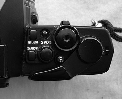

ad essere sincero,avendo una bella om2n appena revisionata,la om4 stò pensando di venderla per inutilizzo,sono indeciso tra lei e la spot program
comunque mi fà sempre piacere partecipare alle discussioni
quindi se schiacci il pulsantino spot,che succede?
una volta premuto puoi fare tutte le esposizioni che vuoi e lei fa la media?
Quando premi spot in modalità manuale dovrebbe apparire sulla scala dell'esposizione una piccola losanga, se lo premi ancora ne appare una seconda, etc, ogni losanga appare in corrispondenza dei valori letti dallo spot.
In automatico premendo spot viene bloccata la lettura, se lo si preme una seconda volta la lettura sarà la media di quelle due e via dicendo. Nella scala dei tempi appariranno sia le losange delle letture effettuate, sia il valore medio indicato dalla barra continua dei tempi.
Premendo "Shadow" la lettura viene spostata verso la sottoesposizione di 2 stop e 1/3, viceversa premendo "Highlight".
La leva coassiale al pulsante di scatto azzera le letture spot, se ruotata verso "clear", o le memorizza se ruotata verso "memo". Cambiando l'ottica le letture vengono azzerate. Senza ottica non funziona lo spot.
