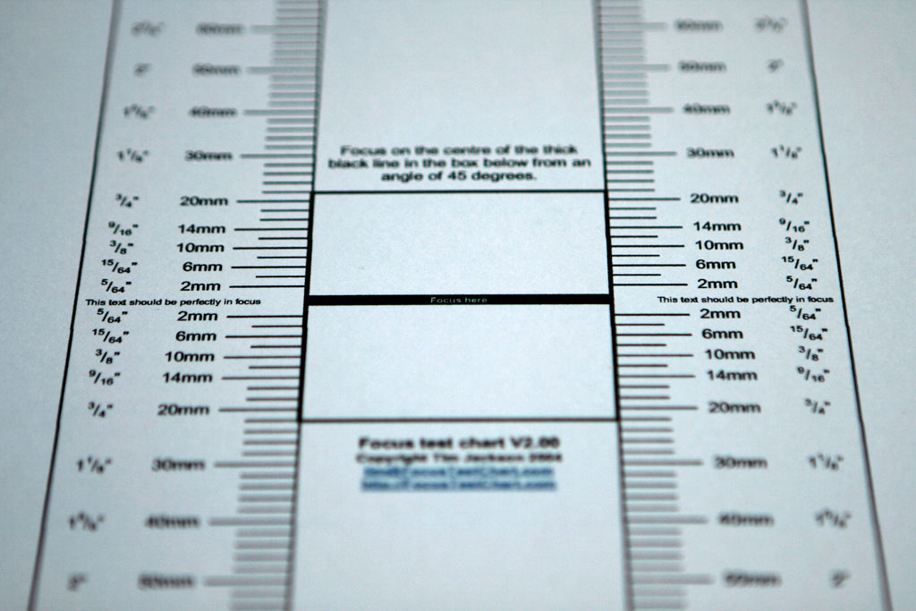

test in parallelo ed in bolla.
per quanto possa valere.
1/80 f/2.8 iso 100 jpg diretto allo scatto
