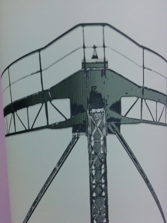

scusami, ho sbagliato modello di stampante. In realtà è una 9800 e ha 8 colori: Nero Photo, Nero Matte, Light Black, Ciano, Light Ciano, Light Magenta, Magenta e Giallo.
Guardando bene la stampa con una persona che ne mastica più di me sembra che la o le testine del nero abbiano smesso di scrivere infatti la stampa è ok per i primi 15/20 cm poi man mano dove c'è abbondanza di nero si vedono questi svarioni che sembrano artefatti software.
Allego l'immagine del punto in cui la testina inizia a perdere colpi lasciando qualche riga, da lì in avanti non scriverà più nulla.
Abbiamo avuto riconferma di ciò stampando un'altra immagine completamente nera ed il risultato è lo stesso.

Allora è un problema di intasamento della testina o è finito l'inchiostro?

MessaggioInviato: Mer 09 Apr, 2014 3:47 pm    Oggetto: Rispondi con citazione
credo sia intasamento perchè le cartucce non sono finite.
Hai idea di come si possa risolvere questo problema?

MessaggioInviato: Mer 09 Apr, 2014 5:18 pm    Oggetto: Rispondi con citazione
usi inchiostro compatibile?
se si il problema può essere lui( e allora devi chiamare l assistenza ).
in caso contrario devi effettuare la pulizia delle testine( lancia la pulizia tramite il software della stampante e eseguilo più volte ).
