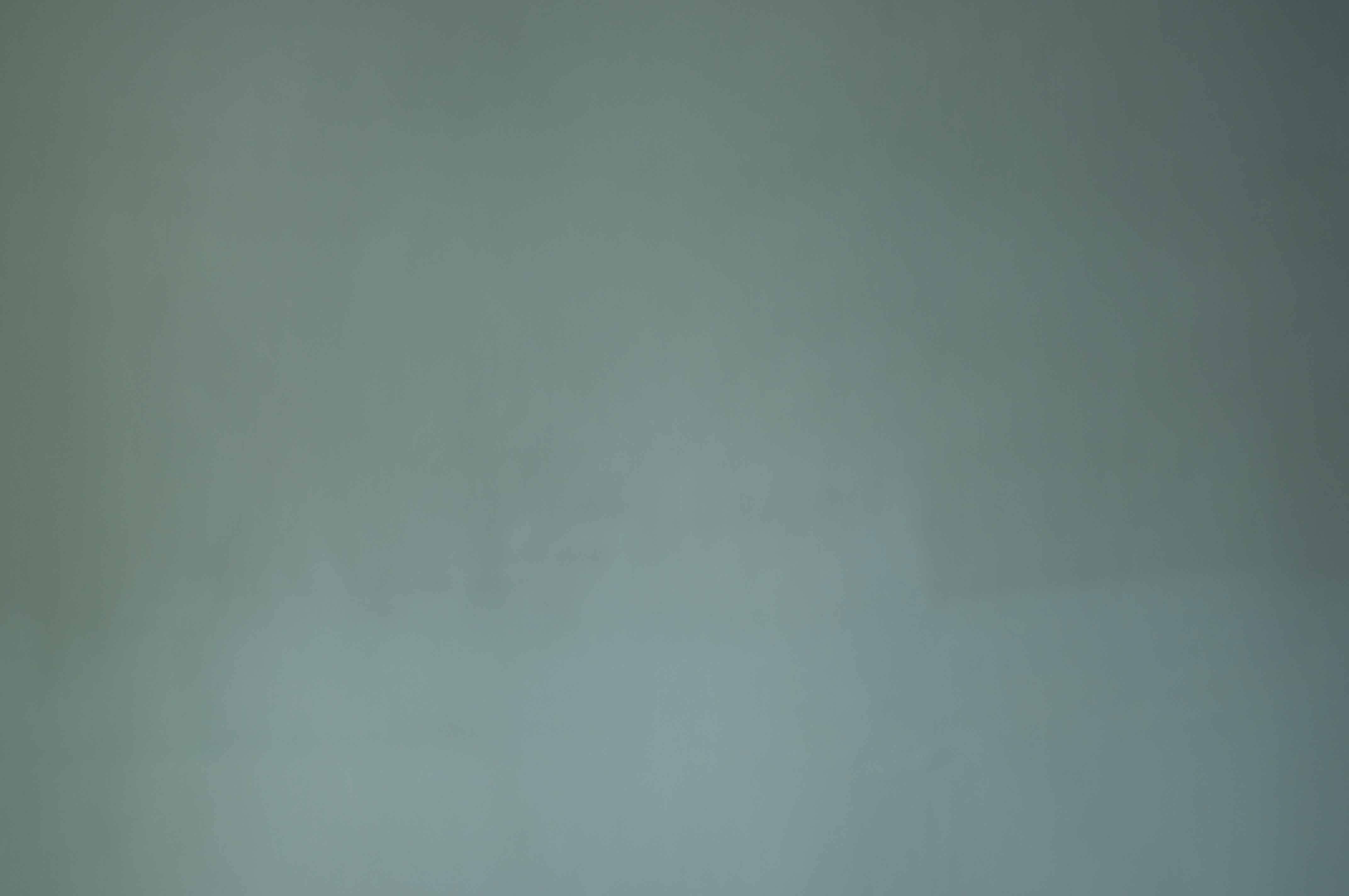

MessaggioInviato: Mar 18 Feb, 2014 7:56 am    Oggetto: Rispondi con citazione
Ciao a tutti,
di seguito l'immagine scattata di un muro bianco (o molto verosimilmente bianco Very Happy ) in condizione di luce omogenee del primo mattino;
Dati di scatto:
- F4.5 1/13 iso200 FOCUS Manual
Domenica mi sono dilettato a provare il filtro ND1000. Devo confermare che non posso fare affidamento dell'esposimetro con il filtro montato. Le foto erano troppo scure.
La procedura che ho applicato è la seguente:
- monto la camera su cavalletto
- senza filtro, imposto apertura in priorità diaframmi e mi segno il tempo che mi da l'esposimetro
- blocco la messa a fuoco
- monto il filtro
- attraverso una tabellina, ricavo il tempo necessario allo scatto con filtro per una corretta esposizione della foto.
- imposto la camera in manuale ed imposto diaframma e tempo nuovo.
- se supero i famigerati 30", uso la posa B ed il telecomando
Cosa ne pensate?
[/img]
 Dimensione:  144.49 KB
 Visualizzato:  File visto o scaricato 2074 volta(e)

MessaggioInviato: Mar 18 Feb, 2014 11:26 pm    Oggetto: Rispondi con citazione
Che l'esposimetro sembra ok, lui cerca di far apparire tutto grigio medio al 18%, mentre la dominante dovrebbe essere stata introdotta dal filtro.

MessaggioInviato: Mer 19 Feb, 2014 7:28 am    Oggetto: Rispondi con citazione
Ciao Alex,
Voglio solo precisare che lo scatto al muro bianco é stato effettuato senza il filtro.

MessaggioInviato: Mer 19 Feb, 2014 8:21 am    Oggetto: Rispondi con citazione
sonique81 ha scritto:
Ciao Alex,
Grazie,
Dipende dalla luce, che ha un suo colore, e da come hai impostato la fotocamera, wb soprattutto. L'esposimetro come vedi è a posto e la procedura che stai usando ora, misurazione senza esposimetro e adeguamento al fattore del filtro è quella corretta.

Perfetto ragazzi.
Allora solo una gran paura. Very Happy
