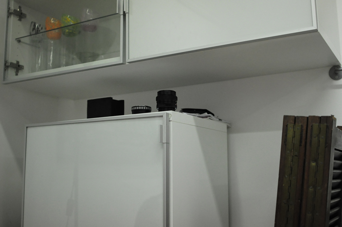

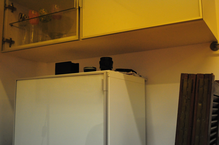

Allego qualche foto di esempio di questo problema ( in peggioramento ) che sta presentando la mia D90: scattando in raffica le foto sono "sballate" con degli shift di colore nella parte alta o bassa del fotogramma. Il tempo di esposizione è lo stesso per tutte le foto, ho anche fatto un reset delle impostazioni per eliminare un eventuale bracketing del WB...non so, non vorrei che mi si stesse "impigrendo" una tendina...che ne pensate?

Che la tendina dovrebbe provocare problemi di esposizione, non di bilanciamento del bianco.
Puzza più di firmware o sensore.....
Io farei un giro in assistenza.

Aspetta, te lo fa anche sotto il sole? I tempi di scatto quali sono?
Riprova chiudendo il diaframma e con tempi superiori al secondo.
Non è che stai andando in interferenza con la frequenza della rete elettrica?
Solitamente queste discrepanze di WB in interni si hanno con luci al neon e tempi rapidi...

Ottimo consiglio Pasi, adesso sono fuori ma domani faccio qualche prova e aggiorno il topic...speriamo bene...
