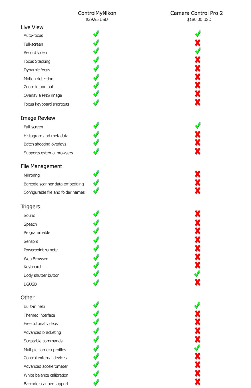

ranton
Iscritto: 27 Set 2005
Messaggi: 5484
MessaggioInviato: Dom 12 Gen, 2014 2:41 pm    Oggetto: Rispondi con citazione
il signor mario ha scritto:
Sì è possibile.
http://www.nikon.it/it_IT/product/software/camera-control-pro-2
Meglio ControlMyNikon. Costa una frazione del prezzo ed ha molte più funzioni.
Supported Operating Systems: Windows 7 and 8 (32 and 64-bit), Vista (32-bit), XP SP3 (32-bit).
Supported Bodies: D3, D3S, D3X, D4, D40, D40X, D60, D80, D90, D200, D300, D300S, D600, D700, D800, D800E, D5000, D5100, D5200, D7000, D7100
