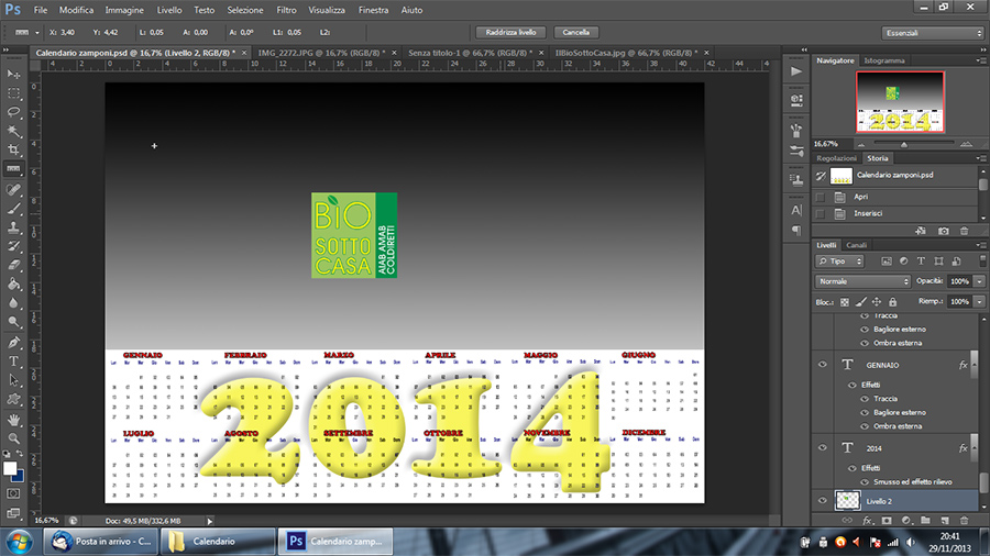

Ciao a tutti!
vorrei chiedervi un aiuto per poter fare una cosa con photoshop:
dalla foto potete vedere che ho creato un calendario dove ora ci devo mettere delle foto sopra che abbiano un bordio bianco a cornice dello spessore di 3mm...
in pratica vedete quella immagine verde? vorrei che avesse attorno una cornice bianca in maniera tale che in stapa, questa cornice, venga di 3mm di spessore...
non riesco a farlo...se uso dimensione quadro, mi interviene sui bordi dell'intero documento, se utilizzo la funzione traccia, non accade nulla...
potete aiutarmi? grazie mille
P.S. se volete vi spedisco per email il file di lavorazione...

Seleziona, copia, nuovo documento, incolla, dimensione quadro, unico livello, trascina di nuovo sul vecchio file.
Dopo quella originale la elimini tirando via il suo livello
_________________ Giorgio |

| milladesign ha scritto: | Seleziona, copia, nuovo documento, incolla, dimensione quadro, unico livello, trascina di nuovo sul vecchio file.
Dopo quella originale la elimini tirando via il suo livello |
ci avevo provato ma poi le dimensioni del bordo si modificano quando ritrascino nel vecchio file...come mai?

Devi usare Traccia.
Ma devi scegliere come opzione una "traccia interna"

| AleZan ha scritto: | Devi usare Traccia.
Ma devi scegliere come opzione una "traccia interna" |
esatto, così ho risolto...ho messo traccia interna inserendo come valore 0,3cm, cioè ho specificato valore e unità di misura...
come mai, invece, se metto traccia esterma non mi considera l'unità di misura "cm" che metto io?

Traccia esterna non si vede perché l'elemento a cui la applichi è grande come l'intero quadro. Quindi la traccia dovrebbe andare oltre l'area di lavoro.
Per vederla devi applicarla ad un elemento più piccolo dell'intera area di lavoro.
