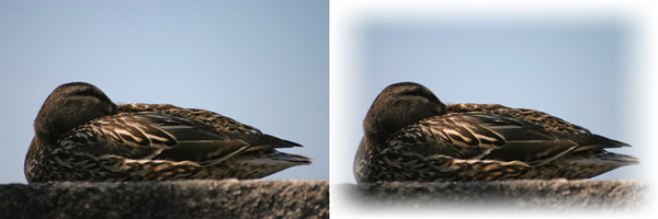

vorrei sfumare in trasparenza i bordi di un immagine, come faccio?

Cosa intendi per "in trasparenza"? Cosa si deve vedere in trasparenza? Una sfumatura al bianco oppure uno sfondo?

Tipo così?

sì, esatto grazie Smile

Dunque io procedo così, ma sicuramente c'è un modo più rapido.
Apro l'immagine e posiziono 4 linee guida (due verticali e due orizzontali) in modo da avere un riferimento della parte che sarà interessata dalla sfumatura.
Passo in modalità Quick Mask
Seleziono lo strumento Gradient Tool e applico una sfumatura cliccando su una linea guida e trascinando fino al rispettivo bordo (tutta la foto si vela di rosso che sfuma sul bordo)
Ri-passo in modalità Standard Mode (sembra che non sia cambiato nulla tranne che c'è una selezione rettangolare in corrispondenza del bordo a cui ho applicato la sfumatura
Premo Canc ed ottengo il primo bordo sfumato (appaiono i quadretti bianchi e grigi)
Ripeto lo stesso per gli altri tre lati.

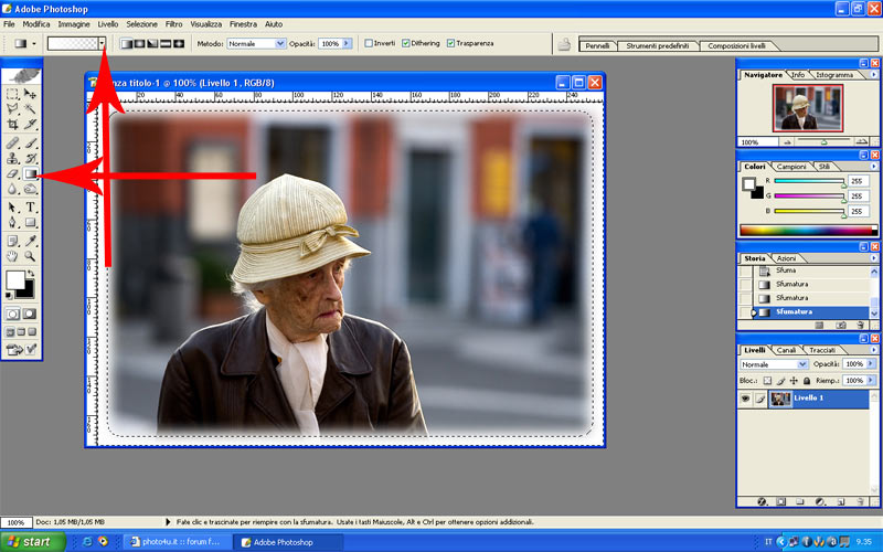

MessaggioInviato: Mer 28 Dic, 2005 9:37 am    Oggetto: Rispondi con citazione
selezioni l'immagine per quanto bordo vuoi poi inverti la selezione e vai su selezione-sfuma e metti un valore da 5 a 10 poi vai sullo strumento sfumatura(shift+G) e con il mouse partendo dal centro tiri una linea sino fuori dall'immagine, una volta verso l'alto ed una volta verso il basso. Controlla una volta che hai selezionato lo strumento sfumatura che sia messo come lavoro in primo piano trasparente.

Ecco che ti avevo detto? Smile
Grande Victor! Ok!
