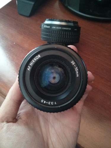

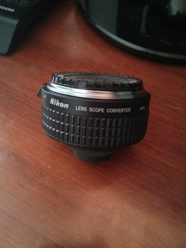

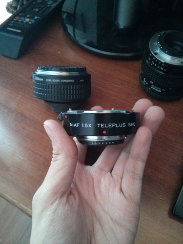

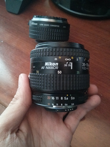

Salve a tutti,
mi chiamo Nicola e sono un neo appassionato di fotografia.
Da un anno posseggo la Sony Nex 3k con annesso obiettivo 18-55mm.
Vorrei chiedervi come poter sfruttare questi obiettivi e flash in mio possesso (di mio padre):
TELEPLUS SHQ N-AF 1,5X
NIKON AF NIKKOR 35-70mm 1:3,3-4,5
NIKON LENS SCOPE CONVERTER
FLASH NIKON SPEEDLIGHT SB24
Allego foto per meglio spiegarmi.
Come posso utilizzare questi accessori prendendo adattatori ?
Sapreste indicarmi qualcosa?

Il NIKON AF NIKKOR 35-70mm 1:3,3-4,5 lo puoi montare sulla Sony NEX 3 tramite un anello adattatore che puoi comprare su ebay:
http://www.ebay.it/sch/i.html?_odkw=Nikon+NEX+adapter&_sop=15&_osacat=0&_from=R40&LH_PrefLoc=2&_dmd=1&_trksid=p2045573.m570.l1313&_nkw=Sony+NEX+Nikon+adapter&_sacat=0
Tieni presente che perderai l'autofocus e potrai usare l'obiettivo solo in modalità di esposizione manuale e a priorità di diaframmi. Tiene anche presente che la NEX introduce un fattore moltiplicativo pari a 1,5 volte la focale dell'obiettivo usato (ad es. il tuo 35-70mm diventerà un 52,5-105mm).
Tutto sommato avendo già il 18-55mm originale, il suo utilizzo è abbastanza inutile.
Il KENKO TELEPLUS SHQ N-AF 1,5X serve a moltiplicare per 1,5 volte la focale dell'obiettivo usato (ad es. il tuo 35-70mm diventerà un 52,5-105mm e, usato sulla NEX, un 79-157,5mm). Questo comporterà una perdita di qualità ottica e anche una perdita di luminosità pari a 1,5 diaframmi, per cui il tuo 35-70 diventerà un oscuro f/5-6.75.
Il NIKON LENS SCOPE CONVERTER è un accessorio che trasforma gli obiettivi Nikon in monoculari: il tuo 35-70 diventerà un monoculare zoom, con ingrandimenti variabili tra 3.5x e 7x.

Non puoi sbagliare. Gli adattatori per Nikon sono di due tipi: quelli per gli attuali Nikon AF-S che non hanno la ghiera per regolare i diaframmi e quelli per tutte le serie precedenti di obiettivi con la ghiera di regolazione dei diaframmi. In tutti e due i casi perderai comunque l'autofocus.

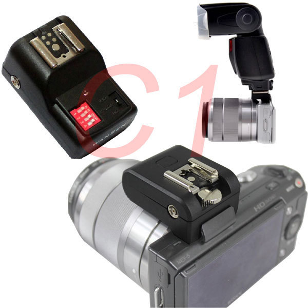

Gli adattatori flash che hai indicato vanno tutti bene, ma sono tre soluzioni piuttosto diverse.
1- Il Blitzschuh Servo-Blitzauslöser deve essere montato sul Nikon SB24 e lo farà scattare in perfetta sincronia nel momento in cui lampeggerà il piccolo flash Sony che ti è stato venduto insieme alla tua NEX-3. In questo caso il piccolo flash Sony funzionerà come luce secondaria di schiarita, il Nikon SB24 come luce principale.
2- L'Hot Shoe Adapter For Sony NEX-3 permette di montare il Nikon SB24 direttamente sulla fotocamera. Attento però alla nota del venditore: Beware of the weight of the attached device as it might not be fully supported by the mount. (Attenzione al peso del dispositivo collegato, potrebbe essere eccessivo). In questo caso rischieresti di danneggiare l'adattatore e, soprattutto, la fotocamera. Non so dirti se il tuo Nikon è troppo pesante o no.
3- Il Wireless Flash Trigger Set Hot Shoe for Sony NEX-3 è la soluzione più costosa e completa. Il trasmettitore si monta sulla NEX3, il ricevitore sul Nikon SB24. In questo caso il flash funziona lontano dalla fotocamera, come nel primo caso.
Anche se non è specificato, dalla foto mi sembra di capire che il flash possa essere montato, senza il ricevitore, anche direttamente sul trasmettitore, per usarlo sulla fotocamera, come nel secondo caso.
Ovviamente valgono le precedenti avvertenze sul peso.
