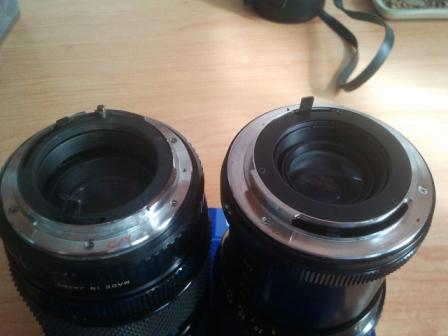

eh il fatto è che non ne ho proprio idea^^
Allego una foto... a SX il soligor e a DX il seimar ( l'attacco e uguale anche nell'altro)

MessaggioInviato: Lun 09 Set, 2013 1:57 pm    Oggetto: Rispondi con citazione
se non sai che tipo di attacco hanno le ottiche è difficile trovare l'adattatore...

MessaggioInviato: Lun 09 Set, 2013 2:09 pm    Oggetto: Rispondi con citazione
dalla foto non so dirti, dal nome tanto meno: soligor e seimar erano marchi "universali", le baionette delle foto potrebbero essere pentax, olympus o chissà cosa. le uniche due possibilità che escludo a priori sono nikon (ovviamente) e canon

milladesign
Iscritto: 19 Lug 2007
Messaggi: 4992
MessaggioInviato: Lun 09 Set, 2013 2:13 pm    Oggetto: Rispondi con citazione
forse, ma non sono sicuro, sono delle baionette K

Pasi
Iscritto: 15 Dic 2007
Messaggi: 11381
Località: Romagna
MessaggioInviato: Lun 09 Set, 2013 4:58 pm    Oggetto: Rispondi con citazione
Su che macchina erano montati? Come dice milla sono degli universali, per cui li facevano per diverse marche.
Comunque se non sono a baionetta Nikon non ti conviene granché adattarli su nikon, per questioni di tiraggio (vedi il link che ho in firma), perdi la messa a fuoco all'infinito, col 28 ad esempio rischi di non mettere a fuoco niente oltre 70cm...
Non ne sono sicuro ma immagino non eccellano per qualità ottica, insomma puoi usarli come fioriere. Very Happy

MessaggioInviato: Mar 10 Set, 2013 9:12 am    Oggetto: Rispondi con citazione
Concordo.
Seimar e Soligor erano obiettivi ultraeconomici già ai tempi della pellicola, oggi nell'era del digitale e dell'autofocus non vale la pena spenderci dei soldi.
Oltretutto per adattarli alla baionetta Nikon serve, quasi sicuramente, un adattatore con lente, il che contribuisce a peggiorare ulteriormente la resa ottica finale.

MessaggioInviato: Gio 12 Set, 2013 2:55 pm    Oggetto: Rispondi con citazione
Grazie a tutti, alla fine ho lasciato perdere l'idea poichè l'anello adattatore costa nei negozi 100€ su internet si trova anche a 60.. ma visto tutta la perdita degli automatismi e lo stato degli obiettivi in questione direi che non ne vale la pena! grazie!
