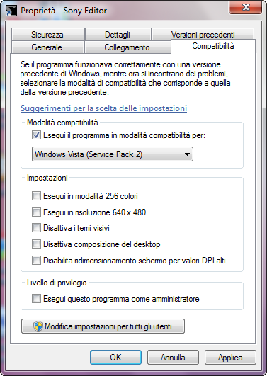

Hai provato ad avviarlo in modalità Windows XP o Windows Vista compatibile?
 Dimensione:  46.51 KB
 Visualizzato:  File visto o scaricato 3352 volta(e)

Grazie per la dritta.
Ho provato a installare Windows Virtual PC, ma non mi legge lo scanner, nonostante abbia installato lì i driver per XP prelevati dal CD Plustek e non quelli aggiornati dal sito.
Non ho ancora capito come si ad avviare il programma in modalità Windows XP compatibile, ma faccio una ricerca sul web.

Ah, adesso vedo l'immagine. Perfetto, grazie, non appena ritorno a casa, con lo scanner a portata di mano, provo a farlo... Smile

MessaggioInviato: Dom 10 Nov, 2013 12:38 pm    Oggetto: Rispondi con citazione
Clicca con il tasto destro sull'icona del programma e scegli Proprietà.

MessaggioInviato: Dom 10 Nov, 2013 12:42 pm    Oggetto: Rispondi con citazione
Si, grazie, ho già settato; peccato che non ho lo scanner qui, altrimenti avrei verificato subito... Domani saprò dirvi se funziona o no.
