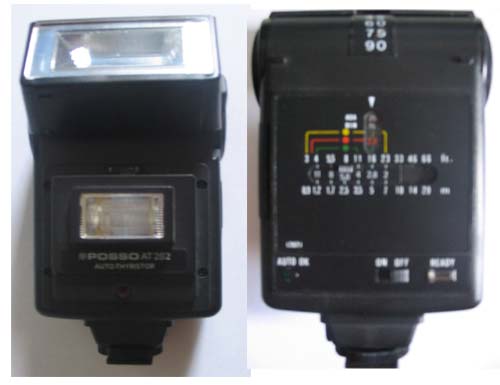

Premesso che non capisco assolutamente nulla di flash, ho acquistato alla modica cifra di 2,50euro su ebay un flash Posso AT 282 (Auto-thyristor) ditemi un po' va bene con la mia canon d30.
Datemi qualche consiglio se lo posso usare o se devo settare impostazioni particolari

Ho tanta paura che non funzioni.
Per il settaggio, non setti niente. Imposti la sensibilità iso che usi per il sensore sul flash e uno dei tre diaframmi di lavoro (quello lo imposti sulla macchina), il flash ti segnala tramite una sorta di regolo calcolatore lo spazio di lavoro, scatti e forse qualcosa viene fuori.
Avrei solo un dubbio, se il flash è mooolto vecchio potrebbe lavorare sui contatti della reflex in alta tensione e danneggiare il circuito.
Non sono sicuro di quello che ho detto, io sulla mia non proverei ad usarlo.
Potresti acquistare una sevocellula e pilotarne l'accensione con il flash incorporato della fotocamera, ed avere così un secondo punto luce.

Se il flash è universale, cioè non è dedicato a nessuna macchina in particolare, lo puoi usare tranquillamente.
Per scoprirlo guarda il contatto, se c'è un solo contatto al centro è universale.
Per i settaggi, tutto manuale.
Metti la macchina in manuale, imposta un tempo uguale o maggiore del sincro flash, un diaframma a tuo piacere, quindi riporta sui comandi del flash la stessa sensibilità iso e lo stesso diaframma che ha impostato sulla macchina (o sulla macchina quelli che hai impostato sul flash).
L'unica riserva è la tensione del contatto, non saprei come scoprire se ti quoce la macchina o meno, magari prova a chiedere ad un fotoriparatore se ha modo di misurare la tensione che sprigiona sul contatto.

Il flash è universale perchè ha un solo contatto. L'ho già provato e sembra funzionare...però mi accerterò della tensione emessa

L'hai gia provato sulla macchina ?
Perchè se è così sei a posto, se la tensione era sbagliata (immensamente superiore) avresti già cotto i circuiti della macchina stessa.

Si l'ho provato appena mi è arrivato...per fortuna la tensione non è stata eccessiva
