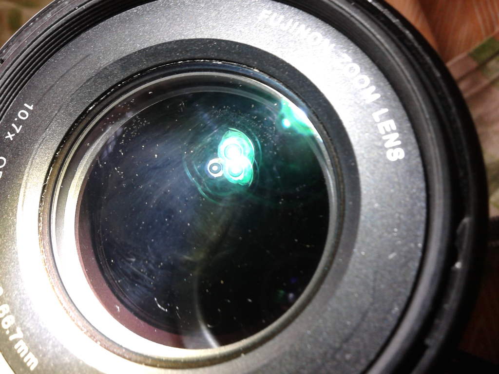

Salve a tutti
da un po di tempo ho notato che la mia forse un po vecchiotta ma tanto amata fuji presenta polvere e non in piccola quantità all'interno dell'obiettivo. Sapreste dirmi come potrei risolvere il problema? Ho trovati online il manuale di assistenza per l'intero smontaggio della macchina ma non viene menzionato nulla sul disassemblaggio o pulizia dell'obiettivo. Vorrei evitare il canale dell'assistenza per una questione di costi dato che la macchina ha effettuato quasi 40000 scatti ed è fuori produzione da un pezzo.
Vi allego di seguito una foto dell'attuale situazione e spero possiate essermi di aiuto.
Andrea

MessaggioInviato: Lun 26 Ago, 2013 5:54 pm    Oggetto: Rispondi con citazione
confermo che sia un'ottima macchina la 6500, rimpiango di averla venduta Crying or Very sad
assodato che il costo dell'intervento supererebbe il valore della macchina il punto è: la polvere ti dà fotograficamente fastidio? Perché se non la vedi negli scatti, il problema è risolto.

MessaggioInviato: Sab 31 Ago, 2013 8:27 am    Oggetto: Rispondi con citazione
Solleva con un attrezzo adatto e delicatamente la copertura ad anello (ci sono 3 piccoli piolini che la tengono). Accederai alle viti per estrarre la sola lente frontale, la quale è incollata in una ghiera di plastica. Svita tutto (ricordati la posizione esatta della ghiera segnandoti un riferimento), dopodichè una bella spompettata (non toccare con niente la lente) e starai a posto per almeno altri 6-7 anni. Ok!
P.s.: comunque quel pò di polvere dietro la lente principale non influisce sulle foto, al max ti leva un pò di contrasto (siamo nell'ordine del 1% se non meno rispetto ad una lente pulita). L'ho fatto un paio di volte con la s9600 e la s100fs, con ottimi risultati. Ok!
