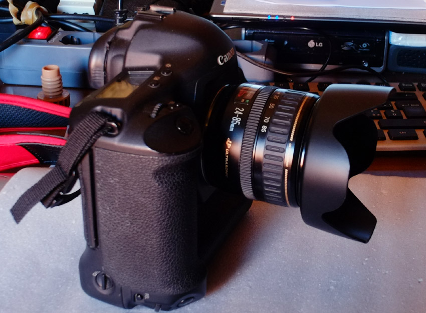

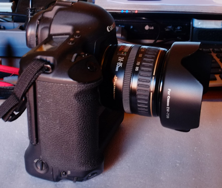

Ciao a tutti, Vi sottopongo il mio odierno problema:
Preso un 24-85 “revisionato dal costruttore” (così dice l’annuncio di vendita ed anche la fattura d’acquisto, dalla Germania.
Acquisto un paraluce a petalo a buon prezzo da Catania €. 7.99
Il problema è che quando lo monto mi si blocca nella posizione sbagliata e cioè con i petali più lunghi lateralmente (vedi foto 2) e non come dovrebbe essere coi petali lunghi sopra e sotto (vedi foto 1) in questo modo il tutto funziona ma il paraluce non è fissato all’obiettivo; nell’altro modo il paraluce si blocca (come deve fare) ma i petali entrano nell’inquadratura creando una sorta di vignettatura.
Il paraluce NON è deformato
Il venditore mi dice di averne venduti un sacco senza problemi
Potrebbe essere che la parte frontale dell’obiettivo sia stata montata male?
Come posso verificare e se dovesse essere così cosa potrei fare?
Grazie a chi mi vorrà aiutare a risolvere questo problema di mezza estate!

AUTO RISOLTO il problema!
Scoperto perché il paraluce non va bene, io ho bisogno di un compatibile Canon EW 73 II e non di un EW 73B
Questo certamente crea il problema in quanto il EWII è per obiettivi 24-85 fatti anche per FF (uso una 1DSMKII) l'altro il EW 73B è per obiettivi S e cioè non per full frame ma per APSC che hanno un crop di 1.6 per cui ovviamente non vignetta come non vignetta questo se lo uso d focale 30mm in poi.
FATE ATTENZIONE alle maledette molteplici sigle degli accessori canon (in questo caso) ma in generale dei marchi più noti! Ok! Surprised
