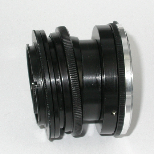

Ciao a tutti, sono anni che voglio un ottica tilt-shift e dato che tra i vari hobby oltre alla fotografia c'è anche la meccanica di precisione e il controllo numerico, quindi ho varie macchine utensili a disposizione che mi permettono di realizzare gli svaghi della mia fantasia...
Come se non bastasse per caso in questo periodo ho trovato alcune informazioni e reperito alcune cose che mi erano indispensabili per questo "progetto"...

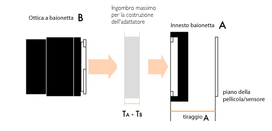

Inizio con le informazioni in mio posesso:
-Il tiraggio: (tutta farina del sacco di Pasi che trovate qui: http://www.photo4u.it/viewtopic.php?t=476353 )
In sintesi il tiraggio e' la distanza che intercorre tra il piano della pellicola ed il bocchettone di innesto dell'obiettivo.
Quindi condizione necessaria per avere margini di spessore per costruire l'adattatore è che il tiraggio dell'ottica sia maggiore di quello del corpo macchina, condizione che nel mio caso non può verificarsi poiché ho intenzione di utilizzare ottiche Canon su corpo Canon ma, anche volendo utilizzare un ottica con tiraggio maggiore di quella Canon potrei usare solo quelle Leica che sono 47mm contro i 44mm di Canon ma comunque in 3mm non riesco a creare un supporto basculante.
Sarebbe molto più facile se lo costruissi per corpo Samsung o
Quindi come dice Pasi ci vuole una lente all'interno dell'adattatore...
Sorge subito la domanda: che tipo di lente serve?in pratica dovrei riavvicinare l'immagine che esce dall'ultima lente dell'ottica di una distanza pari allo spessore dell'adattatore...
Come si calcola una roba del genere? qualcuno ha competenze in merito oppure sa dirmi che cosa dove andare a studiarmi per scoprirlo?
Altra domanda:
Ci sono vari tipi di adattatori e di ottiche basculanti, ne ho visti alcuni che fanno inclinare l'obbiettivo ed altri che invece semplicemente permettono di spostarlo su di un lato... Che differenza c'è?
Ringrazio chiunque voglia partecipare a questo progetto...

TA < TB Condizione necessaria
TB - TA = 0,8mm --> Ingombro massimo a disposizione per costruire l'adattatore
questo ad esempio non avendo le lenti è solo MACRO
 Dimensione:  22.1 KB
 Visualizzato:  File visto o scaricato 6861 volta(e)
corpo nikon lenti nikon ma con lenti
 Dimensione:  183.47 KB
 Dimensione:  176.65 KB

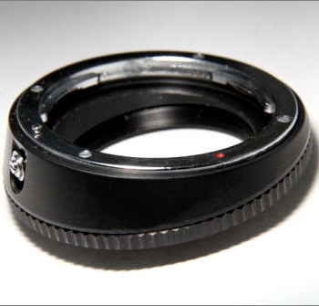

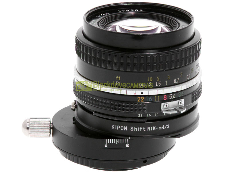

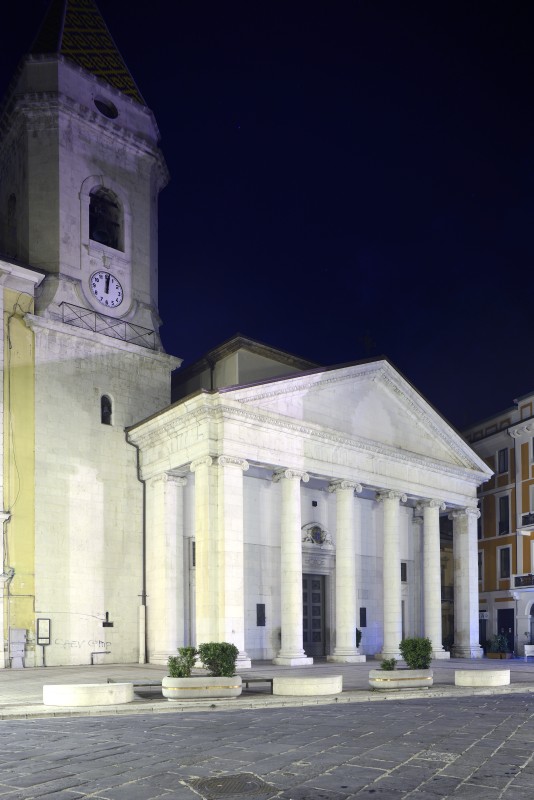

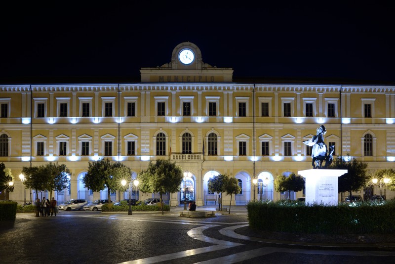

Vediamo, i due movimenti hanno effetti diversi e vengono usati per scopi diversi, inoltre considera che una lente che dovrà essere traslata o basculata deve proiettare un'immagine di dimensioni maggiori di quella che avresti con la lunghezza focale dichiarata (il mio 28mm in realtà è circa 20mm).
La traslazione dell'obiettivo (shift) serve a mantenere il parallelismo tra l'elemento sensibile (sensore o pellicola) ed il soggetto da fotografare quando quest'ultimo non entra nell'inquadratura e saresti costretto ad inclinare la fotocamera (è questo che ti fa perdere il parallelismo e provoca le linee cadenti).
E' un movimento dell'obiettivo tipico della fotografia di architettura.
In sostanza, ti sarai trovato spesso a fotografare un monumento ed inclinare la fotocamera verso l'alto.
Il risultato è stato che i muri verticali del monumento sono venuti convergenti verso l'alto, le tipiche linee cadenti.
Ora, l'effetto dello shift va visto sul fotogramma, comunque avrai notato che tutti o quasi gli obiettivi che lo consentono traslano di circa 12mm.
Componendo l'inquadratura con la fotocamera in bolla avrai che il monumento non entra nel fotogramma ed in basso ti troverai una decina di mm (spazio sul fotogramma) di pavimento inutile.
Shiftando vedrai che il monumento si abbasserà fino ad entrare nell'inquadratura (se non sei troppo vicino), togliendo quei mm di pavimento e componendo un'inquadratura corretta, oltre a non avere il fenomeno delle linee cadenti.
Il movimento di basculaggio, invece, serve ad avere controllo sulla profondità di campo, è utile per i fotografi di still life, per chi compone inquadrature che sembrano miniature e cose simili.
Io ho solo un obiettivo shift, quindi sul tilt lascio la parola a persone con più esperienza, ti allego giusto alcune foto scattate al municipio della mia città (Campobasso) ed alla cattedrale con lo shift quasi al massimo.

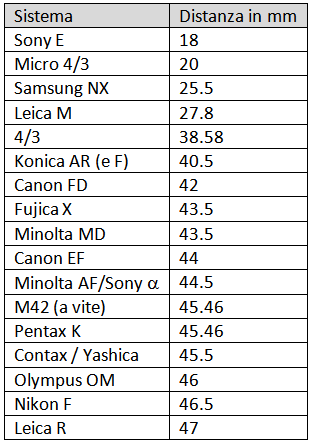

Continuando a cercare ho trovato questa tabella:
http://en.wikipedia.org/wiki/Lens_mount
Magari può far comodo a qualcuno..

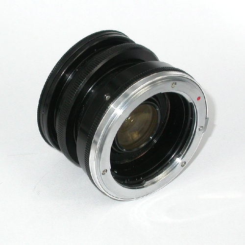

Il problema è questo, spostando il gruppo ottico ti troveresti nell'inquadratura la vignettatura meccanica dell'obiettivo (inquadreresti il barilotto....).
Questo impone che l'ottica da shiftare/basculare copra un formato maggiore di quello della tua fotocamera.
Nel tuo caso la soluzione potrebbe essere un'ottica da medio formato, che ha un tiraggio bello lungo e copre un formato molto ampio.
In questo modo il tuo adattatore non ha bisogno di lenti aggiuntive per mantenere il fuoco ad infinito (che peggiorerebbero la resa ottica) e la copertura di un formato così ampio scongiurerebbe il pericolo della vignettatura meccanica.
Il problema è che, Zeiss a parte, la risolvenza di quelle ottiche è solitamente minore delle controparti per formato Leica o inferiore, quindi saresti obbligato a prendere una lente per Hasselblad, che non è affatto economica.
