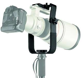

Mi è arrivata pochi giorni fa, non ho ancora avuto il tempo di fare prove sul campo, quindi le mie sono solo impressioni preliminari ma la sensazione è che sia un oggetto davvero molto solido e ben costruito.
Comincio col dire che oltre alla testa sono incluse nella confezione:
una staffa Manfrotto 501PL (che acquistata a parte costa una 30ina di euro), DUE viti da 1/4" e DUE da 3/8" (per poter avvitare praticamente qualsiasi cosa) più altri tappini e gommini.
Per ora ci ho montato sopra un Nikkor Ai-P 500 f/4, con Nikon D2Xs e teleconverter TC-16A (il cui peso complessivo è di circa 4,5Kg), e il tutto sul Manfrotto 055XB.
Una volta regolata la posizione della staffa in modo che l'attrezzatura resti in equilibrio e una volta regolate le manopole di frizione il tutto sembra davvero senza peso e il movimento risulta fluido e facile!
E' possibile cambiare l'altezza della "U" interna (tre posizioni possibili) e inoltre l'obiettivo si può montare o con la staffa rivolta verso il basso o verso l'alto, insomma ci sono diverse possibilità.
In futuro proverò anche a montarci il mio piccolo rifrattore e penso possa svolgere molto bene anche la funzione di testa per telescopio, ovviamente solo per uso visuale.
Forse l'unica nota negativa, ma credo sia anche una questione d'abitudine e di confidenza con l'oggetto, è l'accessibilità alla ghiera di messa a fuoco dell'obiettivo, che è parzialmente ostruita dalla testa. Ma per dire se e quanto questo possa essere un problema vanno considerati molti fattori: il tipo di foto che fate, l'obiettivo che usate (AF o MF), le varie possibili regolazioni della testa e/o della staffa ecc
Infine preciso, come già detto in precedenza, di non aver mai avuto modo di provare altre teste a bilancieri tipo Wimberley WH-200, Photoseiki TB-101 ecc ma resto convinto che chi vuole qualcosa del genere ad un prezzo molto più accessibile (io l'ho pagata 187e, incluse le spese di spedizioni) non credo abbia molte altre alternative diversa da questa Manfrotto 393 (che in USA si chiama "Bogen 3421").

Aggiornamento:
volevo dire, ritornando sull'accessibilità alla ghiera di MAF, che il problema praticamente scompare montando l'obiettivo come in foto.
Anche uno con le mani grandi come me non ha alcuna difficoltà ad accedere alla ghiera. Devo dire che sono sempre più convinto dell'acquisto. Ok!
