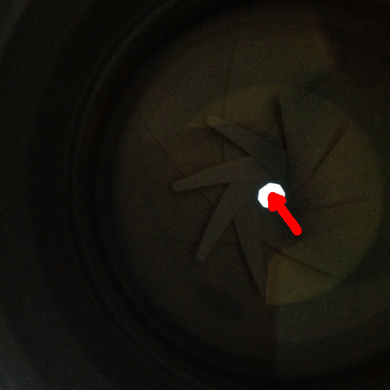

Effettivamente guardando dalla lente frontale si vede una particella nera, molto piccola, ho provato a fotografarla:
Si trova proprio sull'equipaggio mobile, dunque si sposta avanti e indietro con la messa a fuoco.
In questo caso come si può fare? L'assistenza è in grado di pulire l'obiettivo all'interno?
Grazie dell'aiuto!

dubito che si tratti di quello, mi sembra troppo piccolo per dare quell'effetto sull'angolo del fotogramma.
L'obiettivo può essere pulito anche all'interno, smontandolo.
hai modo di provarlo su un'altra full frame?
Giorgio

Ho chiesto dei diaframmi perché anche a me sembra una lamella "ballerina" Rolling Eyes
Prova a mettere la macchina a f/22 (e a tutti gli altri diaframmi) poi premi il tasto si "preview di profondità di campo", in pratica così vedi come si chiude il diaframma e se è tutto ok dal punto di vista delle lamelle o altro.

MessaggioInviato: Dom 21 Lug, 2013 12:10 pm    Oggetto: Rispondi con citazione
Ho fatto l'esperimento, ho chiuso progressivamente il diaframma col tastino di preview premuto. Non mi sembra che ci siano lamelle più lente di altre, tutte si muovono libere e all'unisono a tutte le aperture. La cosa invece che noto è che l'apertura non è esattamente circolare (o meglio "inscrivibile in un cerchio"), ma leggermente asimmetrica (come se fosse "inscrivibile in un'ellisse"). Però non ci vedo un nesso con l'angolo buio, oppure c'è?
Grazie ancora per le dritte!

MessaggioInviato: Dom 21 Lug, 2013 3:46 pm    Oggetto: Rispondi con citazione
Fai una foto dell'apertura.

MessaggioInviato: Dom 21 Lug, 2013 4:33 pm    Oggetto: Rispondi con citazione
Eccola: come vedi l'apertura è leggermente irregolare.
Follow me on flickr | 5px

MessaggioInviato: Lun 22 Lug, 2013 9:05 am    Oggetto: Rispondi con citazione
Io vedo in alto a Sx una lamella che "entra" leggermente di più rispetto alle altre e deforma la "circolarità" del foro del diaframma.
Stiamo un pò spaccando il capello in 4, non mi pare tanto grave da causare quel problema.
Se lo fa sistematicamente io manderei comunque l'ottica in assistenza.

Ma il diaframma sta nel centro ottico dell'obiettivo, come potrebbe creare quel tipo di problema?
Se non è colpa del paraluce e se non è colpa di qualche strano filtro montato davanti alla lente frontale, mi sa che c'è una lente fuori asse.
