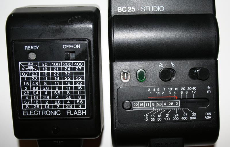

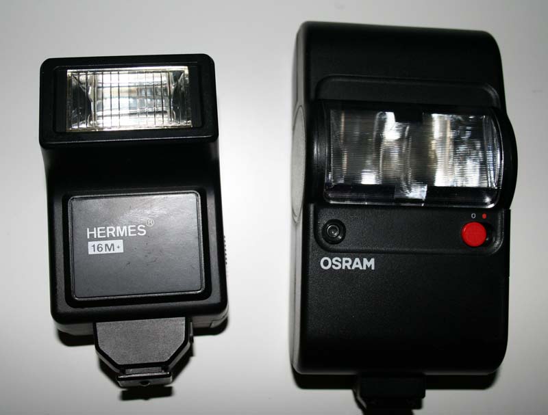

Il vecchio amico mi ha regalato 2 lampeggiatori vecchissimi di circa 20 anni fa. Li ho provato con 350d, ho impostato le funzioni personalizzate: 05-02 Luce ausiliaria AF : Solo flash esterno e tutto ok!
Ho fatto gli scatti di prova però le foto sono tutte scure.
Non c'erano le istruzioni, tasti, simboli e le tabelle di info non capisco un c***o. Potete spiegarmi? Very Happy

Prima di dire qualunque cosa sul funzionamento dei flash devo avvertirti di una cosa fondamentale: prima di montare flash così vecchi su una moderna reflex AF dovresti controllare il 'trigger voltage'. Su fotocamere non professionali rischi di bruciare i circuiti interni a causa di una scarica a elevato voltaggio che il flash potrebbe emettere al momento del lampo.
Di quello Hermes poi non te ne fai davvero nulla perché tanto ha numero guida pari a 16 e non è affatto sicuro che ti copra un 28mm equiv., quello integrato è pari a 12 o 13.. poco meno.

Come posso sapere che quanti trigger voltage hanno? Osram ha numero guida pari a 25.

C'è un sito in cui molti utenti riportano le misurazioni che hanno fatto sui loro flash: http://www.botzilla.com/photo/strobeVolts.html.
Come vedi su quella pagina compare un 'BD25' e un 'BCS 25 Studio', nessun 'BC 25 Studio'; in base a quelle informazioni io nel dubbio non lo userei. O mi adopererei per misurare la tensione al momento del flash, il rischio è troppo alto e non vale assolutamente la pena di correrlo anche perché su Ebay trovi un sacco di flash usati elettricamente compatibili con la tua fotocamera. Così anche se non vuoi prendere un (costoso) flash E-TTL puoi cercare un ottimo flash automatico da utilizzare con la fotocamera in posizione 'M', con un diaframma prefissato. Io tempo fa ho preso un Metz a torcia del quale sono soddisfattissimo, va benone anche per 'fill-in' diurni anche se chiaramente bisogna prenderci un po' la mano. E' un po' meno immediato di un flash TTL ma in fondo basta impostare sul flash un diaframma di 1 o 2 stop più aperto di quello realmente in uso.. Un paio d'esempi li trovi nella mia galleria, li postai tempo fa per un utente interessato allo stesso discorso. Se ne vuoi uno simile al mio cerca un 45CL-1 oppure un 45CT-1 con un numero di serie superiore a 534000 (http://www.metz.de/en/photo_electronics/faq/19/148/show.html). I '45CT-1' li regalano proprio.. Smile L'utente cui ti accennavo prima ne ha trovato uno a 25€ + s.s., io lo pagai il doppio..
