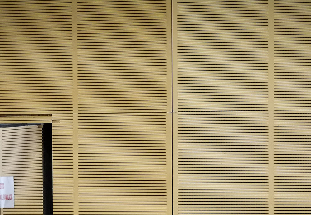

difatti non è il moirè che avevo visto su internet... ecco un dettaglio dove non si vede nulla

Quello che vedi qui é l'effeto del ricampionamento del file per mostrarlo più piccolo.
Per vedere il moire prodotto dal sensore devi cercare di riprodurre un dettaglio che ha una texture paragonabile alla grandezza dei pixel, ovvero, che con la distanza di lavoro e con lo zoom selezionato, il dettaglio ripetuto, ha un passo paragonabile a quello dei pixel. (inoltre conta anche l'angolazione e la definizione del dettaglio)
Dovresti quindi provare con i vestiti e tessuti, o cose del genere, ma non con dettagli ripetuti di grandi dimensioni.
Infatti il filtro si chiama passa basso, perchè va a limitare le frequenze ottiche troppo elevate o paragonabilima quelle del sensore...ovvero i dettagli che hanno passo simile a quelli del sensore.
Detto questo, io ho la D800e che è stata una delle prime reflex senza filtro passa basso di quelle di ultima generazione, e in internet non si fa altro che parlare del "problema del moire"...nella pratica, è veramente difficile trovarlo, ed inoltre, conoscendone il principio si può starne attenti e giocando su zoom, diframmi e angolazione si può gestirlo al momento dello scatto. Poi per cose particolari c'è sempre il raw.
Comunque fra le ultime uscite ho visto molti modelli senza filtro passa basso, penso che con sensori così densi sara una scelta più diffusa.
