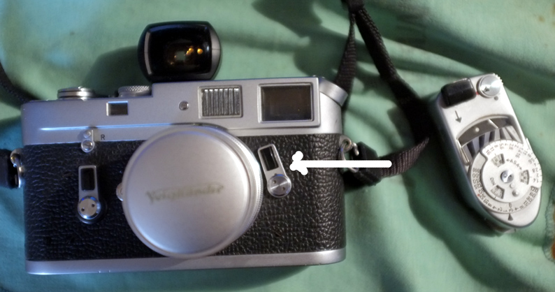

Scusate l'ignoranza,
ma è normale che quando monto il 15mm Voigt. sulla Leica M4 il selettore delle cornicette mi va a fondo scala e l'anello dell'innesto a baionetta dell'obiettivo non si blocca? (vedi foto allegata)
franco
 Dimensione:  156.17 KB
 Visualizzato:  File visto o scaricato 1903 volta(e)
Il mondo è divenuto uno "specchio Nero" che non riflette più la mia immagine ... Cacchio!!! Sono diventato un ombra troppo chiusa?

Versione a vite, vero ?
Per me è l'anello ad avere qualche problema, io ne ho 3 (2 Leica e 1 Voigt) e bloccano senza problemi.
E' mica cinese ?

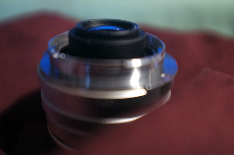

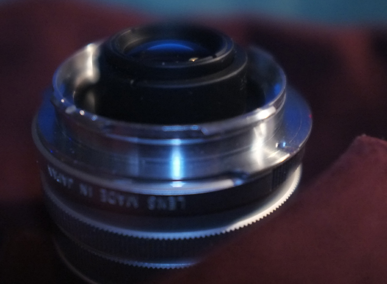

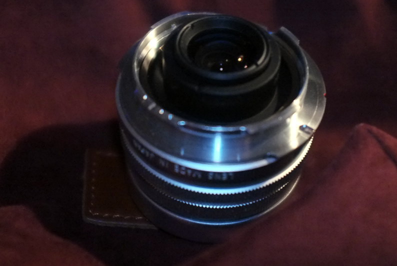

Ciao e grazie ma ora mi devo preoccupare!!! Non ci siamo
Sì a vite Ok!
Il fatto che l'abbia acquistato in Inghilterra non mi protegge dal fatto che sia una "cineseria"
La marca è Pixco M39 28-00 (così sta scritto) chiedendo al fornitore prima dell'acquisto (lo stesso dove ho acquistato il Voigtlander 15) mi ha assicurato che era perfetto mah! Surprised
allego foto magari mi sai dare altri input
per il momento
Ave
franco
 Dimensione:  132.64 KB
 Visualizzato:  File visto o scaricato 1884 volta(e)
 Dimensione:  160.62 KB
 Dimensione:  146.26 KB

Ne ho tre perchè ho tre ottiche a vite, no ?
Dalle foto si capisce poco, se poi è un problema di spessori parliamo di decimi di mm.
NOn so se è lo spessore o se manca un fermo, ma io prenderei uno della marche citate, oppure un Marumi
Nei grandangoli la precisione è fondamentale, vista la ridotta profondità di fuoco
