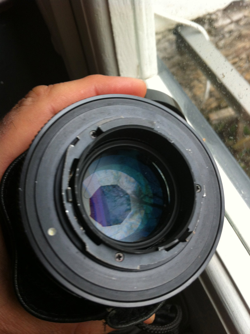

Io ho un Planar 85f1.4 made in West Germany, feci ricerca a suo tempo e adattatori per baionetta F non ce ne sono, mi sa che non e' manco possibile sostituire la baionetta C/Y con quella F in quanto il mio non reca le viti sul fondo, ci speravo tanto, lo ho usato a suo tempo con una Canon 20D e recentemente per pochi minuti con una 600D, lente stupenda, meriterebbe una buona macchina (e un buon mirino...)

No, non su pellicola, vorrei utilizzarla su digitale ma su baionetta F non si puo' adattare, Leitax mi ha appena risposto negativamente, acquistare una macchina a pellicola no, qui non c'e' più chi sviluppa, l'ultima soluzione sarebbe un corpo Canon (ho anche l'adattatore) ma non mi va di spendere altri soldi per utilizzare solo una lente, oramai ho investito nel sistema F
