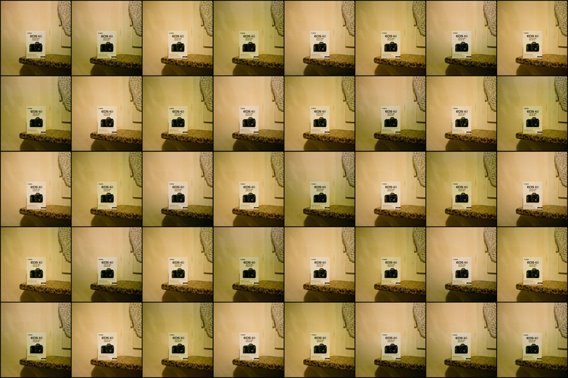

Ciao a tutti, spero di essere nella sezione giusta.
Da qualche giorno mi è arrivata la nuova Canon 6D.
Ottima macchina, sto prendendo confidenza provenendo da una 600D sfruttata in ogni modo.
Sono però perplesso Mah da un fattore, spiego:
- Metto la macchina su cavalletto (quindi perfettamente immobile), poi imposto a 1/3200, f 1.8, ISO 3200, WB su tugsteno, disattivo tutti gli automatismi di correzione aberrazioni e riduzione ISO... quindi imposto tutto io.. faccio una serie di foto in sequenza, ad esempio 20 foto di fila tenendo premuto il tasto di scatto..
Cosa succede?
Ottengo 20 foto uguali, ma QUASI uguali, cioè con impercettibili differenze di colore e luminosità l'una dall'altra... quando CREDO dovrebbero venirmi fuori tutte identiche..!
Ho provato sia con un obiettivo fisso CANON, sia con uno zoom TAMRON, e il problema rimane, quindi è una cosa dovuta al corpo macchina, e non all'obiettivo.. la batteria è originale con carica oltre il 60%.. (caricata una volta sola.. ma insomma... non credo sia questo il problema..)

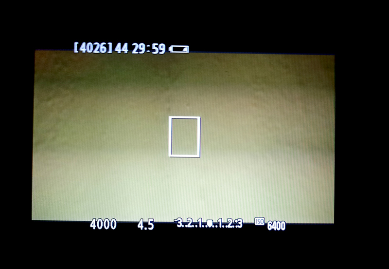

INOLTRE,
quando provo a scattare una foto inquadrando con il display, quindi impostando su LIVE VIEW, noto tre bande un po' + scure che attraversano il display.. come 3 fasce sottoesposte orizzontali..
Questo lo noto sopratutto se imposto un tempo veloce (es a 1/8000, mentre dai 1/640 in su non si nota)...
Queste cose le noto sopratutto con luce artificiale (lampadine della stanza in cui mi trovo). Con la luce naturale (sole) il display mi sembra perfetto, e la differenza di luminosità delle foto è impercettibile.
Potrebbe essere dovuto alla non sincronia tra velocità di scatto e frequenza d'emissione della luce artificiale??
Posto qua di seguito un collage ottenuto da una serie di foto fatta tutta con le stesse impostazioni (1/4000, F1.8, ISO 6400).. In certe si nota quasi un alone verde che si sposta da sotto a sopra in modo quasi RANDOM..
Inoltre posto la foto del display attivo.
In ogni caso, a voi sembra normale, o è meglio che contatti l'assistenza?
Ringrazio anticipatamente tutti coloro mi aiuteranno!!
collage di foto eseguite tutte con le stesse impostazioni
fasce su display durante live-view

Si è normale...il problema è legato alla lampadina...prova a fare la stessa cosa al sole e dovresti ottenere foto tutte uguali...

Per il discorso delle bande dovrebbe essere legato alla frequenza della corrente 50Hz che ti fa "flickerare" il display. Prova a cambiare la velocità dell'otturatore. Con la luce naturale inoltre, come dici tu, non dovresti averle perché la luce naturale è continua e non ha i 50Hz.
Per quanto riguarda i colori diversi prova a farle a ISO 100. Sul manuale dice che all'aumentare degli ISO i colori potrebbero subire degli slittamenti e comparire bande e artefatti.
Aspetto queste altre prove che ti ho consigliato ma così a naso direi che al 99% è tutto normale Ok!

Con la luce naturale (sole) le bande scure non si notano, e la differenza di luminosità è impercettible..! Very Happy
Bhè, allora sono contento che il tutto sia considerato "normale".. in effetti mi sembrava strano... perchè ad esempio lo sfarfallio e bande nere sul display nella 600D (con le stesse impostazioni) si nota meno... ma ovviamente scattare a 1/4000, con iso parecchio alti e con luce artificale è un caso piuttosto raro quindi più di tanto non mi preoccupa...
Grazie a tutti!!! Ok!

Tornando alla questione iniziale:
La luce normalmente non ha una frequenza di emissione con le lampade al tungsteno: è continua come quella del sole. La sinusoide di oscillazione ai 50HZ è solo con le lampade fluorescenti tradizionali, quelle che si accendono con lo starter e vengono alimentate dal reattore elettromeccanico. Le lampade fluorescenti che comunemente si chiamano "a risparmio", hanno alimentatori elettronici che creano un ripple di 50.000HZ. Nonostante la frequenza estremamente alta, assolutamente impercettibile a occhio come accade con i normali tubi al neon circolari dei lampadari delle cucine delle nonne, un ripple anche di 50.000HZ può dare noia a strmenti elettronici di lettura della luce. Se le foto sono state fatte con una lampada di queste, ecco spiegati tutti i perché. Per ovviare a questi scompensi, ci sono una serie di alimentatori elettronici che riescono a gestire due lampade contemporaneamente e a sfalsare il ripple di 90°. Che significa? che una lampada fa luce quando l'altra è spenta e le sinusoidi di luce sommandosi fanno una luce constante lungo ogni momento di ogni hertz preso in esame. Ecco perchè i vari illuminatori a incandescenza dei vari Lupo, Ianiro ecc. sono sempre di numero pari. Ci sarebbe da valutare anche la qualità dei gas fluorescenti utilizzati e anche il tipo di alimentatore di cui sono corredate alcune lampade: sono tutti elementi che influiscono e non di poco sulla qualità, la resa del colore e la stabilità della luce.
Spero di essere stato sufficientemente esaustivo.

smile64 ha scritto:
per i non addetti ai lavori, dovresti essere più chiaro con una tabella esemplicativa - Ringraziando fin d'ora . Smile
Chiedo scusa, intervento troppo tecnico e il troppo stroppia.
In soldoni la cosa funziona così: le lepade a incandescenza e alogene hanno una luce continua: non vibra e questo significa che l'unica cosa da far combaciare è la temperatura colore. Questo anche le lampade LED, ma qui oltre alla temperatura colore c'è da considerare anche altri parametri più specifici. Le lampade al neon e quelle a risparmio energetico (che sono la stessa cosa) si accendono e si spengono a una velocità più o meno alta. Più la velocità di accensione e spegnimento è forte e mono problemi ci sono perché la luce di fatto è migliore. Altro modo per migliorare la qualità delle lampade fluorescenti è quello di calibrare con accuratezza il tipo di gas utilizzato e anche il tipo di alimentazione: c'è una bella differenza tra un reattore e starter della plafoniera di cucina con un alimentatore elettronico usato da Lupo o Ianiro! Questo "ripple" può dar noia anche se molto veloce e provocare scompensi più o meno evidenti con apparecchiature elettroniche, tipo come è successo in questo caso. Per evitare tutti gli inconvenienti si deve usare un sistema a due lampade o a lampade pari che lavorano in copia, due a due. Esse si alternano nell'emissione della luce accendendosi e spengendosi alternativamente. Per far capire, quando una è accesa, l'altra si spenge.
Non so trovare diagrammi che spieghino la cosa e chiedo scusa se la descrizione che ho fatto è piuttosto grossolana. D'altronde la scuola per elettricista l'ho fatta più di 20 anni fa (cavolo! quanto sono invecchiato.). Di fatto si deve capire che se si fanno fotografie con luce emessa da una o più lampade a risparmio energetico da supermercato, non è regola che vengano bene.
