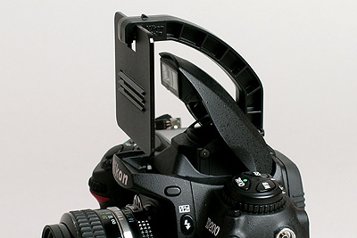

Con Nikon, utilizzando il CLS, per non influenzare la scena con il flash incorporato e utilizzarlo solo come commander, devi impostare nel menu flash -> CLS -> flash inc. "--". (le possibilità sono "TTL" "M" e "--")
L'unica cosa, per evitare che il lampo del flash incorporato si veda riflesso nell'occhio del modello/a (o altre superfici riflettenti come vetro, metallo ecc...) esiste questo accessorio che scherma il lampo ma fa passare gli infrarossi.
Nikon SG-3IR (vedi allegato sotto)
PS: per il trasmettitore potresti provare con un mini cavetto PC Sync
 Dimensione:  39.34 KB
 Visualizzato:  File visto o scaricato 4260 volta(e)
