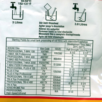

Ciao a tutti!
Premetto che per ragioni di salute quando sviluppo uso un ilford a perdere
In mancanza di tale prodotto ed in attesa dello stesso, ho acquistato una busta di questo "classico"
Ora le domande:
1) Posso dividerlo in tre lasciando un terzo nella sua busta chiusa utilizzando solo la terzarte 1.2 litri? (ho acquistato la soluzione per 3.8 litri)
si degrada? come conservarlo?
2) devo sviluppare rulli 120 Ilford HP5 quali tempi lo vedo ma non capisco cosa intende per 12 1/2 Argh!
io sono abituato a 1+*****
3) l'agitazione da tenere è la stessa che con altri sviluppatori?? (vedi ilford o R09)???
Grazie a chi mi vorrà rispondere e mettermi in grado di sviluppare in serata i miei rulli!!! Very Happy

Hai fatto un pò di confusione fra righe e colonne; in colonna ci sono le diluizioni, full strengh vuol dire stock, 1:1 vuol dire 1+1, nella riga c'è il tempo per ogni pellicola diluizione, 12 1/2 vuol dire 12 minuti e 30 secondi.
I tempi sono per l'agitazione kodak, 30 secondi iniziali e poi 5 secondi ogni 30 secondi, mi pare.
Per quanto riguarda la separazione non mi pronuncio, c'è chi dice di si, c'è chi dice di no, kodak dice di no, ma è un pò di parte Smile
quindi il HP5 in pratica 250 cl di liquido, 250 di acqua (parlo per mezza tank e cioè per n1 rullo)(dovrebbe coprire con 500 ml.) agito come sempre per 12 minuti e trenta secondi!!!
ET VOILA'!!! Very Happy
giusto? Ok!
grazie stasera faccio il danno LOL
franco
PS per quanto riguarda il dividerlo in tre, io ci provo, al massimo se il resto va al male posso sempre venderlo come veleno per topi!!! (POVERI Mandrillo )

250ml + 250ml è 1+1 per fare 500ml ma...
HP5+ per 12 minuti e mezzo dove l'hai letto?!
Ilford è abbastanza precisa per i suoi prodotti, puoi trovare qua i tempi suggeriti:
http://www.ilfordphoto.com/Webfiles/20114271219521241.pdf
Con agitazione 30 secondi iniziale e poi 10 secondi ogni minuto.

Il problema del partizionamento non è che il restante possa andare a male, quello probabilmente dura ad infinito, il problema potrebbe essere una divisa non precisa.

Boh? mmm!mmm!mmm!
Mi sembrava d'interpretare ciò che mi hai scritto!! LOL

Nella tank paterson per coprire la spirale bastano 275ml, io per comodità di calcolo e misura, con il Rodinal, faccio 306ml (50+1).

La mia che è la Multi 3 sul "culo" mi scrive che con rullo da 120 500 ml.
quindi secondo quanto asserisci, visto che di rulli ne tiene due, con 300 ml. vado in "carrozza" se per provare ne sviluppo uno solo, giusto? Wink

Ah no, aspè, ho fatto confusione, 275ml per il 35mm, ora controllo per il 120.......
ecco, andava bene come hai fatto tu, mezzo litro.
