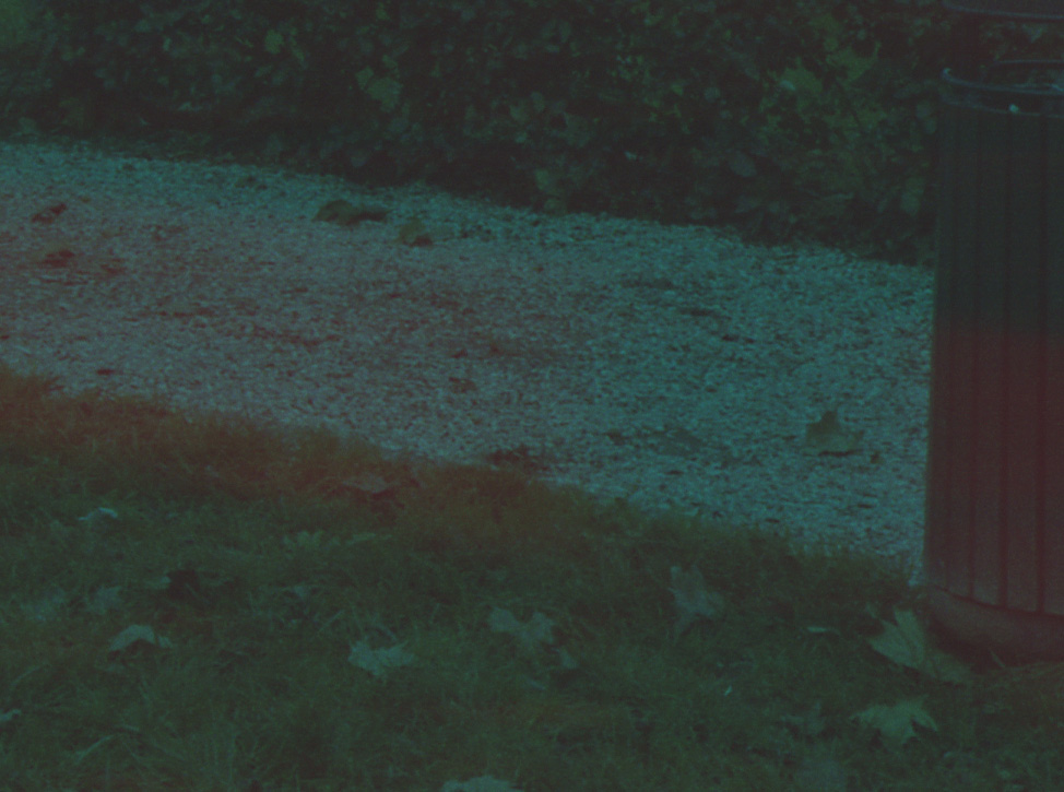

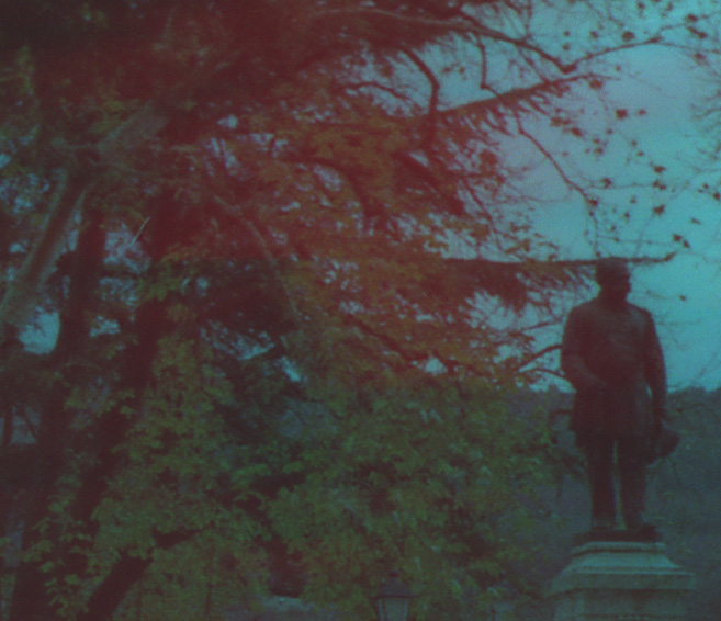

ecco due crop dello stesso fotogramma, salvato in tiff senza alcuna correzione in fase di scansione.
Che mi dite?

E comunque, a parte quelle strane aberrazioni cromatiche rossastre, non è strano che il negativo abbia questa dominante ciano? E' una cosa che ho riscontrato in tutti i negativi colore scansionati con questo scanner.

La dominante ciano si può correggere con l'analog gain, ma il rosso mi pare una strisciata dovuta ad un problema del sensore.
Prova a guardare in che verso si verifica, se accade sullo stesso asse del movimento del carrello penso che lo scanner debba fare un giretto in assistenza.

No, gli aloni rossi non seguono il verso di scorrimento del carrello.

L'analog gain è una correzione del colore che si effettua amplificando o attenuando il colore corrispondente direttamente sulla sorgente di luce, che non risulta più bianca.
Al posto di generare luce bianca e poi correggere a posteriori il file con le dominanti, si genera una luce con una dominante opposta a quella generata dal malfunzionamento del sensore, in modo da equilibrare ed avere un file corretto all'origine.
Per gli aloni rossi prova a pulire bene lo scanner dentro e fuori, a partire dal vetro e poi controlla che non siano problemi del negativo.
