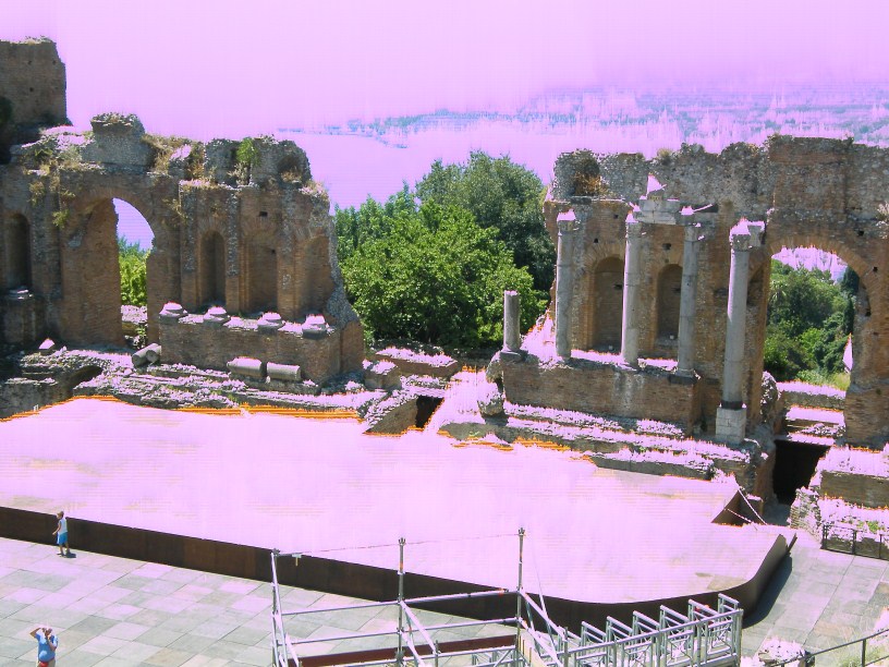

Salve a tutti!Ho aperto un nuovo argomento,sperando sia questa la sezione giusta, perchè ho un grosso problema con la mia fotocamera, infatti è da circa 20 giorni che non posso più scattare foto perchè queste vengono "bruciate" (non so nemmeno se questo è il termine giusto per descrivere l'aspetto che hanno le foto).Vi allego un'immagine dei primi giorni in cui si è presentato il problema,perchè ora le foto vengono anche peggio Triste posseggo questa finepix s8000 dal 2008,grazie in anticipo per le vostre risposte!

Non conosco la macchina e cosa puoi impostare ma in effetti sono bruciate
ovvero sovraesposte e mi pare che anche il bilanciamento del bianco non sia corretto.
La domanda piu' ovvia che mi viene e' se hai controllato le impostazioni.
Se lo scatto e' "tutto in automatico".
Se hai provato (se si puo') ad impostare tempi e diaframmi e verificare
se la luminosita' della foto cambia.
Hai controllato se gli ISO sono bassi ( 100 e non 3200 ) ?

Ho provato più volte a cambiare le impostazioni,impostando il manuale,cambiando iso,colore,bilanciamento del bianco e purtroppo il problema non va via,l'ho anche resettata e non c'è stato nessun cambiamento,alcune volte sul display nella funzione di scatto appaiono delle righe che spuntano ad intermittenza,soprattutto se scatto in zone illuminate,ormai le zone di bianco sono rosa in qualsiasi foto...
Sì,quello è il teatro greco di Taormina

La luminosità della foto cambia,ma anche scattando foto scure e sottoesposte non riesco a ottenere foto decenti,c'è sempre il violetto nelle zone più chiare

mi spiace ma l'unica cosa che mi pare possibile è che il sensore sia andato...non credo che un filtro "artistico" possa produrre quelle porcherie. Tra l'altro se il sensore è realmente andato questo potrebbe comportare un errore di lettura esposimetrica con relativa sovraesposizione generale...
Lo so che non suona bene come risposta, però con le digitali può capitare, e quattro anni possono essere tanti nell'era digitale

Secondo me, se il sensore è andato si dovrebbero verificare errori su tutto il fotogramma e non solo nei punti chiari.
Io proverei con un vecchio sistema che a volte funziona: togli le batterie fino a che si resetta la data e l'ora. Può essere necessario uno o più giorni ma prima di spedirla in assistenza o di buttarla via, vale la pena provare. Wink

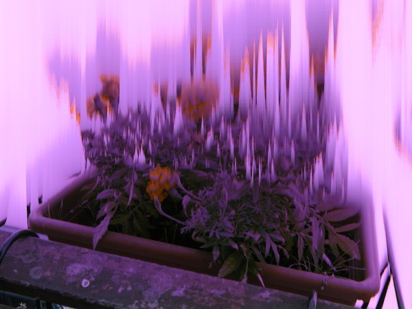

TestaPazza purtroppo anch'io penso sia qualcosa del genere, Filip seguirò il tuo consiglio, adesso rimuovo le batterie,vediamo se cambierà qualcosa, più scatti faccio e più sembra peggiorare, questo è il risultato di stamattina, una foto ad una pianta...

ciao Mariascura, anch'io ho una Fujifilm S8000 e mi ha già fatto 2 volte questo scherzetto. Entrambe le volte togliendo le batterie dopo qualche giorno il problema è rientrato, ma ora temo che non sia più affidabile.
