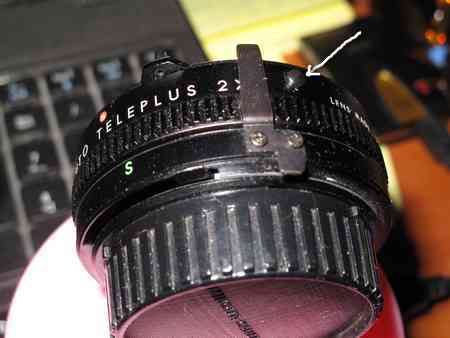

ainokaarina
Iscritto: 25 Mgg 2006
Messaggi: 1024
Località: Napoli......in origine
MessaggioInviato: Sab 01 Set, 2012 11:40 am    Oggetto: Rispondi con citazione
non so come funziona il tuo perchè io posseggo il Kenko,
ma rimetti subito la vite al suo posto; chissà a cosa serve e non è certo una vite che lo sgancia.
Tutti vengono sganciati con qualche bottone che si pigia o qualche levetta che si sposta.
Questi bottoni, per ritornare nello stato di riposo, hanno una piccola molla che col tempo può non funzionare
ed allora il bottone (o pin, o quello che sia) rimane nella posizione sbagliata.
Se non viene chi ha i tuo stesso aggeggio e ti mostra in foto qual'è il bottone non riuscirai te stesso a trovarlo ??
In fondo è un piccolo aggeggio; trova un bottone che si muova, dal lato della lente e non dal lato opposto
e troverai il modo di spingerlo o tirarlo su per "aprire" la lente..
P.S.: Poi devi pure sapere da che lato si gira le lente per farla uscire.
Non è che giri sempre nello stesso senso che è quello dell'innesto iniziale?
Prova a girare la lente nei due sensi.
Su questo duplicatore kenko per MD, basta premere quel bottoncino evidenziato per liberare la lente
