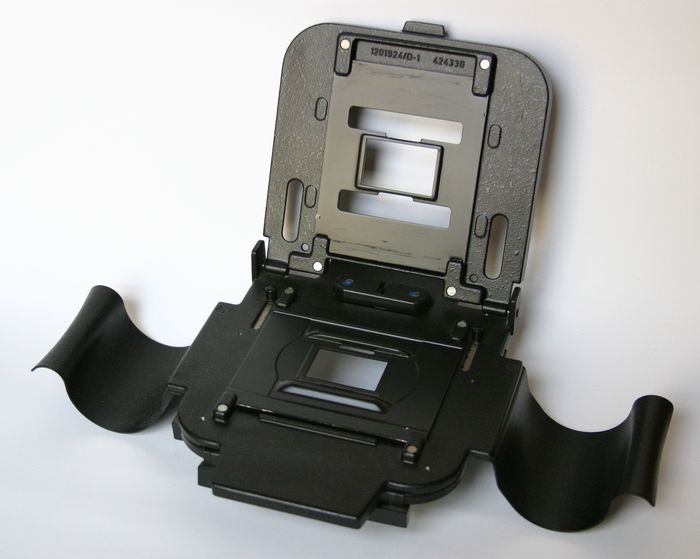

Ecco le foto del portanegativi con le mascherine senza vetri per il 35mm.
Enzo Mandrillo

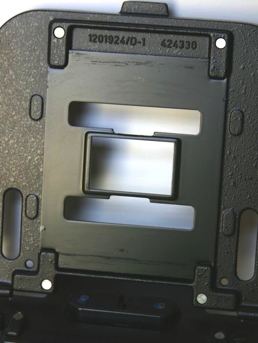

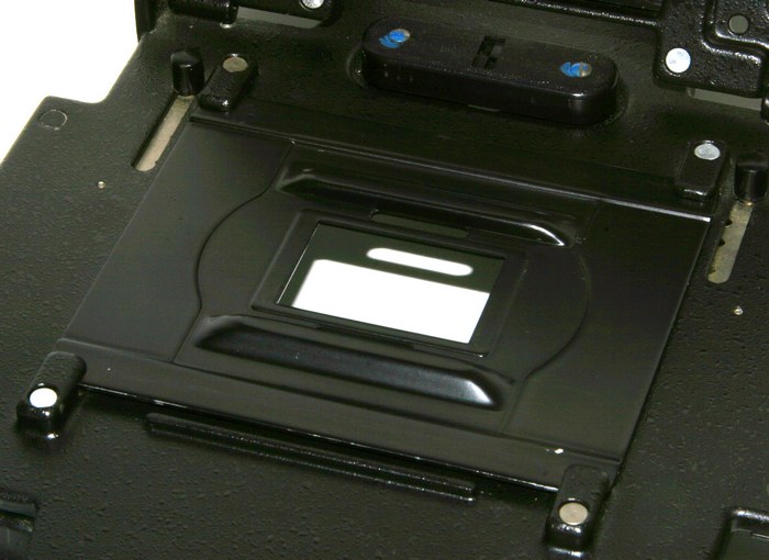

dettaglio mascherina inferiore

dettaglio mascherina superiore

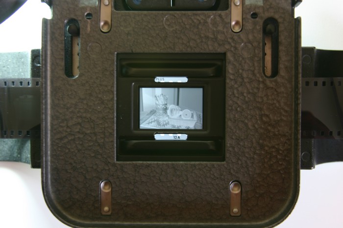

Portanegativi chiuso con il Film inserito, ho cerato di illuminare il negativo per trasoarenza per evidenziare le finestre di illuminazione.
